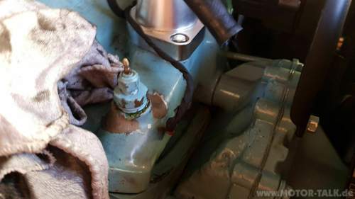

Habe ein kleinen Fehler, mit grosser Wirkungung gemacht!
Nach dem Moto, ich mach mal schnell die Dichtung NEU;-(
Es geht um mein Firebird 72 , mir dem 68er 400er Block!
Wollte vorhin schnell die PCV Dichtung (Dorman 42054) und das PCV-Ventil neu machen, beim PCV Ventil rein drücken ist's passiert und die ganze Dichtung inkl. Ventil ist in den Motor rein .
Ventil habe ich gleich raus bekommen mit nem Magnet, die Dichtung ist spurlos verschwunden;-(
Unter der Blechabdeckung wo das PCV Ventil drin sitzt ist ja nochmal ein Blech (Art Spritzschutz)
Jetzt ist meine Frage ob dieses Blech geschlossen ist oder große Löcher hat, so das Dichtung nach unten zur Nockenwelle rutschen kann!
Weil dann muss ich jetzt alles aufmachen, andernfalls würde sie drin lassen und im Winter mal alles aufmachen.
Wenn ich es jetzt aufmachen muss, wäre meine Frage ob ich Dichtungen brauche für die Ansaugbrücke und das Abdeckblech oder ob das mit Dichtmasse gemacht wird oder ausreicht!
Und wie bekommt man den Blechdeckel runter, nur ist ja nur drauf gepresst!
Wasserpumpe muss nicht runter , oder?
DANKE euch

Der Gummi des PCV sitzt ja auf der Blechabdeckung unterhalb der Brücke. Wenn Du das Gummi durch drückst, landet er in dem Trakt, wo die Stößelstangen, Lifter und noch etwas tiefer die Nockenwelle arbeiten. Das wäre nicht gut.
Mein einziger Tip: Aufmachen und rausholen
Wenn Du die Brücke abmachst, brauchst Du natürlich auch Dichtungen.
Die Blechabdeckung unterhalb der Brücke ist übrigens geschraubt. Die Wasserpumpe kann bleiben wo sie ist.

Die Blechabdeckung ist durchgängig und deckt das gesamte Valley ab. Die Blechabdeckung hat eine Korkdichtung, die man wieder benutzen kann, sofern die sich beim abmachen lösen läßt. Die Ansaugbrücke hat etwas stärkere Pappdichtungen. Ja, die Schrauben sieht man erst, wenn die Brücke runter ist.
Was meinst du mit Spritsschutz ? Unter der Blechabdeckung sitzt nichts mehr. Man kann zur Nockenwelle runter greifen. Bei einem Chevy ist dort alles zu, außer Bohrungen fürs Öl. Beim Pontiac sind größere Öffnungen, wo man reingreifen kann.
Ja, da ist ein O-Ring. Wenn man Dichtungen bestellt, wird der mit Sicherheit dabei liegen.
Die Valleypan ist doppelwandig, wenn du oben reinschaust, siehst du den unteren Boden. Wenn es die Originale ist, ist die Öffnung zur Nocke so gering, dass die Dichtung nicht durchpassen sollte. Hast du die Möglichkeit mit einer Endoskopkamera reinzugehen?

Habe dir mal ein Foto aus dem Netz eingestellt. Dann weißte, wie der Motor unterhalb des Abdeckbleches (Valley Pan) aussieht.

Ich sehe gerade das Foto. Gemäß dem Foto könnte der Gummiring des PCV nicht in den Motor fallen. Hatte ich so nicht mehr in Erinnerung. Habe ihn ja auch lange nicht mehr auf gehabt.

Puhhhh, das sieht doch fast aus, als ob da der Ring nirgends durch passt.

Aber ich würde es jetzt mal so lassen bis im Winter, den so wie ich das Blech sehe, kommt der Gummi da nicht durch!
Bestelle dann nur den Gummi nochmal neu!
