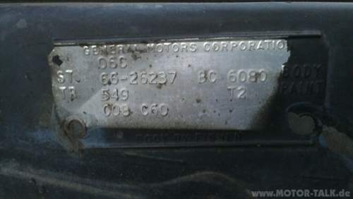

Bei meinem Pontiac Bonneville '66 würde ich gern das Typschild entschlüsseln.
Ich kann aber zB. mit der Farbnummer nix anfangen (auch schon gegoogelt, ohne Erfolg)
kann mir da jemand helfen?

hilft dir das weiter?
Link
Themenstarteram 10. August 2012 um 21:33
Danke, da hab ich schon gesucht. ich kann diesen Farbcode nirgends finden.
Auch wüsste ich gern, was die anderen Bezeichnungen bedeuten.
Ich hab zwar ne Liste hier, aber das deckt sich so überhaupt nicht mit dem Typschild.
gruß
Markus
ich gebs zu ich wüsst noch nich mal was der Farbcode auf dem Cowl Tag ist. Aber ich vermute T2
C60 - is Klimaanlage
C08 - is en Vinylverdeck
Ich ergänze mal ohne Gewähr....;)
Gruß SCOPE

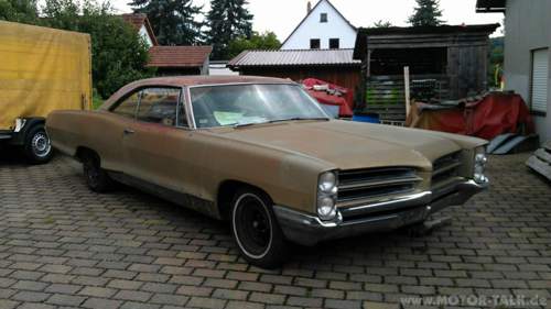

Farben stimmen so aber nicht.
mein Dampfer ist goldfarben, evtl. mission beige, hatte ein schwarzes vinyldach und ist, oder vielmehr war innen goldfarben, was jetzt durch oxydation ehe so blaugruengold ist.

Themenstarteram 11. August 2012 um 14:47
Da iss er
Imag0318
Bääämmm! Schönes Schiff. Probier's mal hier: http://www.oldride.com/library/1966_pontiac_grand_prix.html
In der MotorManiac war ein 1966 Catalina als Restorationsserie.
Gruß SCOPE

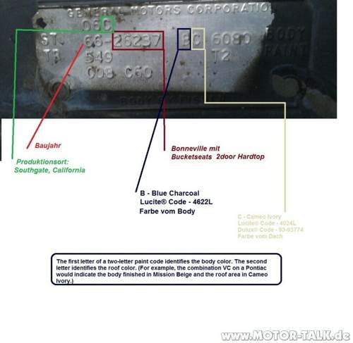

Hi, ich denke mal die links können weiterhelfen. Die Body plate ist zwar etwas anders dargestellt, aber das meiste passt.
Body Plate
Body Plate Iden..
Paint
Übersicht
06c = Juni 3. Woche
66-26237= 66= baujahr, 2 = ?, 6237 =2 dr. Hardtop Coupe
BC= Assambly Plant= Southgate, CA
6080= ?
549= Bonneville; Innenausstattung: Vinyl, Farbe: Fawn
T2= T= Martinique Bronze

also war T doch die Body color?
Soweit ich weiss ja. allerdings frage ich micht warum das Vinyl Dach nicht auf dem typenschild ist. Sollte eigendlich nebem dem "T2" stehen?
