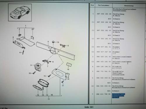

ich habe mir einen Boxster 986 Baujahr 99 zugelegt und habe folgendes Problem:
Bei offenem Verdeck funktionieren die Fenster einwandfrei aber wenn ich das Verdeck schliesse bleiben die Fenster unten.
Manuell kann ich diese nur 3/4 schließen. Mikroschalter vorne an der manuellen Verdeckschließung habe ich mit der Hand gedrückt, jedoch auch ohne Funktion.
Verdeckkontrollampe ist auch aus, im geschlossenen Zustand.
Ich würde mich sehr freuen wenn Ihr mir hilfreiche Tipps geben könntet.

Ich habe jetzt von einem Verdeck experten per "Fernwartung" gesagt bekommen dass es zu 99% am Mikroschalter vorne am Verdeck Schloss liegt. Weiß jemand wie ich diesen testen bzw. überbrücken kann ?
Habe schon dran rumgespielt und versucht mit einem Schraubendreher zu betätigen aber an den Fenstern tut sich nichts. Immer noch 3/4 max. geschlossen. Nach unten öffnen ist kein Problem. Und bei offenem Verdeck auch kein Problem zu öffnen und schließen.

Bau doch die Verblendung erstmal ab (eine Schraube) und leg den Microschalter (Nr 7 in der Grafik) frei.
Die meisten Probleme lassen sich durch leichtes Verbiegen des Hebels des Microschalters beheben.
Das Bild ist vom 987, die Teilenummer beginnt aber mit 986... Sollte also beim 986 ähnlich aussehen. (986 613 799 00)

Themenstarteram 12. April 2021 um 14:01
@tuskg60 schrieb am 12. April 2021 um 15:10:48 Uhr:
jetzt kommt der knaller: ich war gerade am Auto und habe beim öffnen (manuell) den schlüssel komplett nach links gedreht und die Fenster haben sich komplett geöffnet. Dann komplett nach rechts und die Fenster haben sich vollständig geschlossen.
Bis ich die Zündung angemacht habe dann sind sie wieder auf 3/4 Stellung runtergefahren. Ist das ein Indiz für etwas ?
