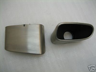

habe schon gelesen, dass einige die Doppelrohrblenden von Porsche auf ihren 4F angebracht haben, nun wollte ich aber fragen, ob jemand diese Variante verbaut hat?
Hat ja etwas von dem Caractere Auspuff (nur zum Bruchteil vom Preis)

ja könnte passen...allerdings werden die endtöpfe ein wenig "zusammenrücken" müssen Wie sieht das gute stück denn von hinten aus? Welchen Durchmesser hat das Anschlußstück? Und hast du dir schon Gedanken gemacht ob es von der Breite her in deinen Diffusor passt bzw.mit welchem Diffusor willst du es verbauen?

Danke zuerst Mal für die Antworten.
Ich hätte den S6 Diffusor genommen, doch eben kenne ich die Masse dieser Auspuffblende nicht (habe mir aber gedacht, dass die etwa gleich gross sein müssten, also die Doppelrohr- und die "Caractere"- Variante)
Hier habe ich nun noch Zahlen gefunden (stammen vom Verkäufer):
Tiefe ca: 135mm, Breite ca: 170mm, Höhe ca:65mm
Anschlussweite ca: 51mm.
Ich wollte aber eher wissen, wie das aussiecht, d.h. ob jemand vielleicht diese verbaut hat und Fotos uploaden könnte
Grüsse
blakic

Im Anhang noch ein Foto eines anderen users hier , der eine andere Lösung gefunden hat mit den gleichen Porsche Blenden. Es gibt sicherlich mehrere Möglichkeiten.
