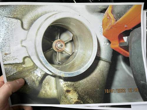

mein Vater hat sich vor 1,5 Jahren einen Cayenne GTS Modell 92A mit dem V6 Bi Turbo und 52 tKm 1 Vorbesitzer, im Porsche Zentrum Hamburg gekauft. Seit dem ist er eigentlich rundum zufrieden mit dem Wagen, aktuell ist er zur Inspektion beim PZ Hannover (ca. 80 tKm). Denen ist aufgefallen, das im Stand bei leicht erhöhter Drehzahl und beim anfahren im Teillastbereich irgendwas vorne im Motor klackert, im reinen Leerlauf ist allerdings nichts zu hören. Die konnten aufgrund der aktuell hohen Auslastung in der Werkstatt leider noch nicht nachschauen. Wagen bleibt wohl vorerst da, bis das geklärt ist. Die tippen auf Kettenspanner oder irgendwas im Bereich des Ventildeckels/Nockenwelle.
Mir ist dieses Geräusch auch schon aufgefallen, weswegen ich da zufällig ein Video von habe. Ich habe jedoch gedacht das dieses Geräusch normal sei. Der Wagen fährt auch normal, hat Leistung keine MKL leuchtet etc. Ist diesbezüglich irgendwas bei den V6 Motoren bekannt, das die häufiger Probleme mit der Steuerkette haben? Leider ist die Porsche Aproved Garantie vor 6 Monaten abgelaufen und mein Vater hat diese auch nicht verlängert, besteht da evtl. seitens Porsche eine Kostenübernahme bzgl. Kulanzantrag?
Der Serviceleiter meinte nämlich die Kosten würden wohl nicht übernommen werden, man wisse ja nicht wie der 1. Vorbesitzer mit dem Wagen umgegangen ist. Ein Kulanzantrag wäre wohl mit einem Riesenaufwand verbunden, die müssten den Wagen an ein Leistungsdiagnose Gerät anschließen und mehrere Sachen simulieren, hier und da nachgucken und im Zweifel müsste mein Vater die kosten dafür übernehmen, wenn der Kulanzantrag abgelehnt wird. Der Wagen wurde übrigens ausschließlich bei Porsche gewartet und wird regelmäßig warm und kalt gefahren.
Kenne es nur von meinem BMW bei dem selbst nach 5 Jahren 100 tKm auf Kulanz die Injektoren 2 mal getauscht wurden. Wie würdet ihr da am besten vorgehen, oder habt ihr vielleicht Tipps?

Stand heute ist jedenfalls das die Kollegen aus dem PZ in Hannover schon einen neuen Kettenspanner bestellt haben der am Montag eingebaut werden soll. Wenn es das ist kosten insgesamt mit Material 1200€ falls das Gerassel immer noch da ist, können es wohl nur noch die Führungsschienen der Kette sein. Das heißt dann, Vorderachse raus, Motor mit Getriebe raus, Motor aufmachen, Teil tauschen und alles wieder zusammen bauen, kosten ~ 7000€.

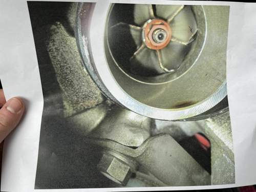

Trotz dessen haben die am Montag mit der Arbeit angefangen und den Kettenspanner getauscht. Gestern hieß es dann noch, das bei den Arbeiten aufgefallen wäre, das irgendwelche Turboinlets oder Ansaugschläuche wohl defekt wären. Die müssten auch getauscht werden, das wären nur 120€ Materialkosten. Hat mein Vater gestern telefonisch eingewilligt, der Wagen sollte heute abgeholt werden.
So und jetzt kommt der Hammer! Heute kam ein Anruf von dem PZ Hannover das der Wagen nicht abholbereit wäre, beim Wechseln der Turboschläuche oder Inlets, ist denen aufgefallen das die Turbolader einen Schaden haben. Müssten beide gewechselt werden… Insgesamt Kosten 12.000€… ! Kulanzantrag von Porsche hat ergeben das die sich mit läppischen 4000€ beteiligen würden.
Wie kann das sein? Nach 80.000 KM Turboladerschaden, Auto IMMER beim PZ Zentrum gewartet und die kommen mit lächerlichen 4000€ um die Ecke? Also wir wissen wirklich nicht mehr was wir machen sollen.

Wie gesagt der Kettenspanner Schaden wurde am ersten Tag der Wartung diagnostiziert, du glaubst doch nicht dass das PZ davon keine Notiz oder irgendwas im Kundenprofil hinterlegt und die in 3 Monaten plötzlich nichts mehr davon wissen.
Fraglich ist doch auch ob der Wagen mit dem bereits bekannten Kettenspanner Schaden überhaupt Aproved fähig ist, davon ist ja wohl erst mal nicht auszugehen.
Des Weiteren ist es doch bereits alleine mit dem defekten Kettenspanner schon ein großes Risiko den Wagen noch einfach weitere 3 Monate zu fahren ohne einen Motorschaden zu riskieren, geschweige denn noch inkl. 2 defekten Turboladern. Ich denke ganz so einfach wie du es hier beschreibst wird es wohl nicht sein.
