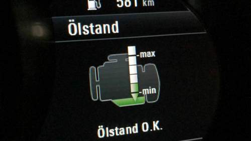

liebe motortalker,
kann mir jemand unter euch panamera turbo fahrer sagen, ob es normal ist, dass der motor bei kalten temperaturen klackert?
ab ca. 50 grad motoröl temperatur klingt er wieder "normal".
danke für eure antworten

Nee, da klackert 2 Sekunden nach dem Motorstart nix mehr. Seit wann hast du nen Pana?
Seit zwei Monaten...
Und von Anfang an Geklacker? Wenn du Approved hast, dann muss dich das nicht stören.
ja hat approved..... würde mich nur interessieren, was das ist...
Mit Approved hast u ja sicher kein falsches Öl drauf. Sonst hätte ich darauf getippt. Vielleicht irgendwas mit den Hydro-Stößeln...
öl ist sicher das richtige. da ich alle 1.000 kilometer zwischen 1 und 1 1/2 liter nachfülle, ist es auch immer frisch ??????

wenn du alle 1000km 1-1,5L nachfüllen musst ist der Motor im Eimer.
Noch nicht, aber bald. Immer schön Vollgas fahren. Approved baut dir dann einen neuen Motor ein.

Baujahr 2009
nicht zu vergessen
170.000 kilometer und erster motor...
@DZ911 schrieb am 19. Dezember 2017 um 21:09:55 Uhr:
Baujahr 2009
Die V8 vor 2013 hatten Probleme mit den Zylinderbeschichtungen. Das Klackern das Du beschreibst, ist ein typisches Symptom für die häufigen Motorschäden aus dieser Zeit. Wenn Du hier oder im PFF nach Tickern/Klackern/Kolbenkipper suchst, findest Du einige Berichte dazu. Die Ölverbräuche waren recht unterschiedlich, 1L/3000 km waren nicht so ungewöhnlich. Deiner ist deutlich zu hoch, zusammen mit dem Klackern ziemlich eindeutig. Ich würde bald mal im PZ vorbeifahren, die erkennen das Geräusch auf Anhieb.
Wenn es so ist, solltest Du mit Approved anstandslos einen neuen Motor bekommen. Das ist dann auch keine große Sache, dauert 2-3 Tage. Gegenwert bei den Saugmotoren allerdings mindestens 20.000 Euro. Beim Turbo mit Einbau und allem Drum und Dran wahrscheinlich eher 25.000-30.000! Öl ist dabei.
