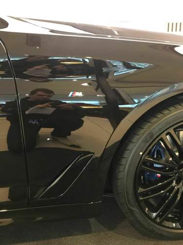

Ich benoetige eure Hilfe bezueglich der korrekten Klebeposition fuer das „Sport Line“ Emblem am linken und rechten Kotfluegel. Es waere super, wenn mir jemand die Masse, Hoehe gemessen vom Boden bis zum unteren, vorderen Anfang und vom Boden bis zum hinteren unteren Ende des Emblems sowie dem Abstand vom Ende des Emblems bis zum Tuerpfalz senden koennte. Ich habe alles abgesucht, kann aber keine Masse finden. Ich hoffe, ihr versteht einigermassen, was ich versucht habe zu erklaeren.
Merci und Gruesse

Ich würde eher unter dem Spalt vom Air Breather messen. Da die Höhe vom Boden bis zum den beiden Punkten leicht unterschiedlich ist wegen Bereifung und Fahrwerk.

Der Abstand von dem Spalt unter dem Air Breather ist aber zumindest überall gleich zum Emblem.
Aber der Abstand vom Asphalt zum Emblem, variiert durch Fahrwerk und Reifen.
Da können Dir 2 mit 18", aber unterschiedliche Fahrwerken die Werte sagen und Du wirst 2 unterschiedliche Werte hören. Oder einer mit 18" und einer mit 19" und gleichen Fahrwerk schreiben Dir Ihre Werte und da wirst Du auch einen Unterschied haben.
Darum geht es mir. Jetzt verständlicher?
Wastl misst mit ohne Reifen. :)
Ich vermute da hängen die Autos (noch) und stehen nicht auf den Felgen. Insofern ist es unerheblich welches Fahrwerk mit wieviel Sonderausstattung wie tief eintaucht, solange er die Schablone nicht am Boden oder der Decke anlegt.
So würde ich das interpretieren... ;)

Stimmt. Das Emblem ist so ziemlich das erste was an die Karosse kommt. Vorher gibt's nur die Frontklappendämpfer und die Fahrgestellnummer. Die Schablone ist 20 cm x 20 cm und wird rein per Hand bedient.

Habe ich mir auch erst ueberlegt, habe jetzt aber keine besondere Ausstattung, sprich, ein Zollstock und Massband sollte reichen. ;-) Habe das normale Fahrwerk und die 20 Zoll 759 Individual Felgen.
Wie waere es mit diesen Messdaten? Die sollten ja sehr einfach und genau sein!?

@318td:so, ich hab jetzt an meiner Luxury Line (rechts) nachgemessen:
1 = 50mm
2 = 400mm
3 = 400mm

Wooow!!! Merci!! Sehr geil, dann werde ich es nachher mal kleben und das Bild von meinem Auto einstellen. Denke ja nicht, dass es zwischen Sport Line und Luxury Line Emblemen unterschiedliche Hoehen gibt!? Wobei, man weiss es nie... ;-) Das M Line Emblem ist zumindest sichtlich weiter vom Tuerpfalz entfernt...

Das sind die Werte die ich meinte. Da die bei allen g3x 5 ern gleich sind.
