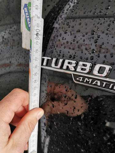

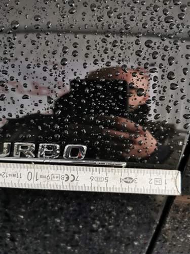

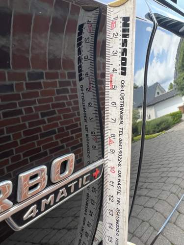

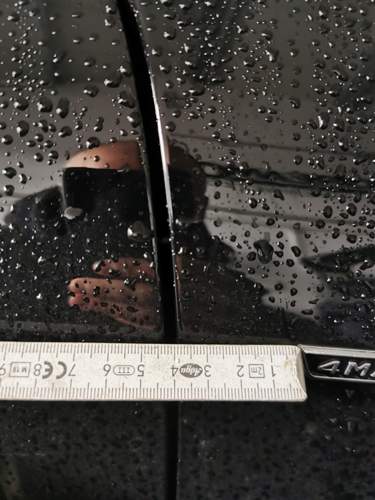

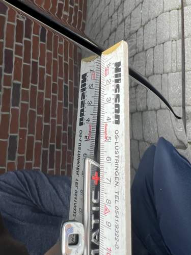

Für eine Schutzfolie Xpel mussten die Schriftzüge auf den Kotflügel weichen.
könnte jemand von euch so nett sein und mir die genaue Position der Schriftzüge auf den Kotflügeln geben?
5 Antworten
Der Freundliche hat ne Schablone dafür.
Die Höhe ist gemessen vom boden mit serienfahrwerk (allerdings cla. Sollt sich allerdings nicht groß unterscheiden).
Die anderen Maße bezogen zur Türkannte.
