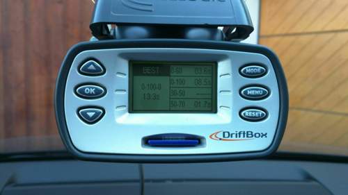

So, ich habe heute die Box verbaut.
Zuvor habe ich mit der Driftbox die Daten vom Audi aufgenommen.
SR 255 Lounch Control (siehe Bild).
Dann die Koch box angesteckt, war nichts schweres dabei.
Motor gestartet und ...... komisch der braucht schon länger zum anspringen, dannn eine SYSTEMSTÖRUNG.
Start-Stop-System außer Funktion.
Egal ob mit Dummy oder der Box, sobald der Kabelstrang dran hängt meldet er den Fehler.
Tja, das wars. Die Box geht zurück zum Hersteller.

Also das ist doch nicht die Koch Box.
Die sieht so aus.
Der Link ist auch ganz hilfreich.
http://www.motor-talk.de/.../...chweisbar-oder-nicht-t4232687.html?...
Box
??..... das ist die Driftbox !!! die Kochbox wird im Motorraum verbaut.
Auf dem einen Foto ist eine Drift-Box. Nicht zu verwechseln mit der Koch-Tuning-Box.
