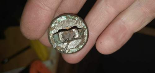

Servus ich habe gerade das selbe vor an meinem A6 wie hast du die Schrauben denn raus bekomme?
Ich hab mittlerweile schon meine T45 Nuss abgebrochen so fest sitzen sie.
Mutter aufschweißen. Ansonsten keine chance

Also ich hatte einfach nur eine zu kleine Torx Größe benutzt, hab dann die richtige Größe verwendet, das Ding ein bisschen reingehämmert, damit es sitzt, und konnte dann mit Gefühl die Schrauben auf bekommen. Wichtig ist, vorher gut mit gutem Rostlöser einsprühen und einwirken lassen!
Wenn er schon einen torx abgebrochen hat, wird er sicherlich nicht die falsche größe genommen haben. Der rostlöser bringt absolut gar nichts, wenn die richtig festsitzen. Da hat nicht mal aufschlagen mit einem meißel funktioniert bei meinem B6

Zu behaupten der Rostlöser bringt absolut garnichts zeugt von Unwissen, denn er bringt immer etwas! Denn warum sitzen die Schrauben denn fest? Nah?
Was auch hilft ist Wärme, mal mit ner Brennlampe drauf halten
Offenbar hast du noch keine wirklich festen schrauben an einem auto gehabt. Da kannst du literweise rostlöser draufsprühen, einwirken lassen, mit dem schlagschrauber ran und was weiß ich, das bringt dann trotzdem nichts. Manchmal hilft nur noch hitze und rohe gewalt.

Nö aber schraube auch seit jahren an den verschiedensten autos. Und die schrauben die ich nicht aufbekommen habe, die hätte auch kein gelernter kfzler aufbekommen. Ging wie gesagt nur noch mit mutter aufschweißen und 2m rohr. Keine ahnung wer die schrauben angezogen hat, aber da kannst du den rostlöser 2wochen einwirken lassen bevor der sich überhaupt mal bis zum gewinde vorgekämpft hätte. glaub nicht dass eine werkstatt so viel zeit hat ein paar schrauben zu öffnen

Ganz einfach, weils nicht immer was bringt :D ich hab ja nun 2 tage an den verschissenen drecksschrauben rumprobiert mit literweise black magic. Das einzige was passiert ist, selbst die gehärteten torx schlagnüsse haben aufgegeben.
