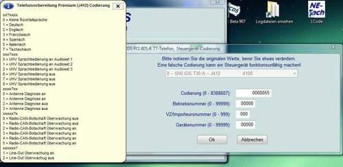

Nach Radio-Umrüstung und damit verbundenem Tausch der Premium FSE Box (STG 77) möchte ich diese richtig codieren. Das scheint aber nicht trivial zu sein: (leider ist die alte schon verkauft und deren Codierung unbekannt...)
Teilenummer: 5N0 035 730 A
Codierung beim Kauf: 0010037
Verbaut ist normale MF-Lenkrad mit Tasten, eine Telefontastatur und das RNS510.
Radio-Mute über CAN-Bus.
Es gibt nur wenige Codierlisten zur Premium FSE Box, diese hier scheint recht plausibel:
von Link zur Webseite:

Demnach sollte die Codierung so aussehen: 00xxx11
Unsicher bin ich mir bei den Bits 3, 4 und 5:
- Bit 3 (Installed Components) sollte doch auf 4 gesetzt werden (K-line wird doch nicht verwendet?)
Bit 4 (Steering Wheel Type) sollte dann wohl auf 1 gesetzt werden? (2 ist wohl das Passat CC Lenkrad mit Drehrad?)
Bit 5 (Motor Vechicle Type) ist wohl 0 für CANBUS?

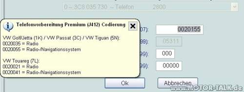

VCDS schlägt für Passat/Golf mit Navi die Codierung 0020055 vor.
Um die Sache noch undurchsichtiger zu machen, hier ein Link zum
vagcomforum. Da scheint die Codierung eine ganz andere zu sein!
Nun, wer kann helfen und seine Codierung mit Angabe der Ausstattung hier posten?

Ich hätt noch die 0020041 im Angebot, die Funktioniert auch, bei RNS 510, ud ohne PAssat Tastatur.

Doch das ist so schon richtig.
Ziffer 1 bezieht sich auf die Sprache (Rückfallsprache) der FSE.
Ziffer 2 sind die Audioparameter der Sprachbedienung. Ist dort ein Wert eingestellt der im Kombi nicht eingestellt ist funktioniert die Sprachbedienung nicht. Die 0 ist der default Wert (vermute mal deutsch, hat bisher immer funktioniert), Werte 6-8 ist Sprachbedienung aus.
Ziffer 3 für beides aus ist die 2. Warum willst du aber die Diagnosen abschalten?
Die 1 für Antenne an, Schale aus
Die 3 Antenne aus, Schale ein
Ich selbst habe Verbaut FSE Prem, MFL, Tastatur, 3-Tastenfeld und bei mir läuft sie ohne Probleme mit der Codierung 10037.
Anzuwenden bei folgenden Steuergeräten:
3C0.035.730
3C0.035.730.A
3C0.035.730.B
7L6035730
3C8035730
5N0035730
5N0035730.A
5N0035730.B
Nachtrag:
Ziffer 1:
0: keine Rückfallsprache
1: deutsch
2: englisch
3: französisch
4: spanisch
5: italienisch
6: portugiesisch
7: tschechisch
Ziffer 2:
0: UHV Sprachbedienung an Audioset 1
1: UHV Sprachbedienung an Audioset 2
2: UHV Sprachbedienung an Audioset 3
6: UHV Sprachbedienung aus
7: UHV Sprachbedienung aus
8: UHV Sprachbedienung aus
Ziffer 3:
0: Antenne Diagnose an; Ladeschale Diagnose an
1: Antenne Diagnose an; Ladeschale Diagnose aus
2: Antenne Diagnose aus; Ladeschale Diagnose aus
3: Antenne Diagnose aus; Ladeschale Diagnose an
Ziffer 4:
0: Radio-CAN-Botschaft Überwachung aus; Tastatur Überwachung aus; Kooperatives Mute aus
1: Radio-CAN-Botschaft Überwachung aus; Tastatur Überwachung an; Kooperatives Mute aus
2: Radio-CAN-Botschaft Überwachung an; Tastatur Überwachung aus; Kooperatives Mute aus
3: Radio-CAN-Botschaft Überwachung an; Tastatur Überwachung an; Kooperatives Mute aus
4: Radio-CAN-Botschaft Überwachung an; Tastatur Überwachung aus; Kooperatives Mute an
5: Radio-CAN-Botschaft Überwachung an; Tastatur Überwachung an; Kooperatives Mute an
Ziffer 5:
1: Line-Out Überwachung an; Mute-Ltg.; Überwachung aus; Überwachung 3-Tastenmodul aus
2: Line-Out Überwachug aus; Mute-Ltg. Überwachung an; Überwachung 3-Tastenmodul aus
3: Line-Out Überwachung an; Mute-Ltg. Überwachung an; Überwachung 3-Tastenmodul aus
5: Line-Out Überwachung an; Mute-Ltg. Überwachung aus; Überwachung 3-Tastenmodul an
4: Line-Out Überwachug aus, Mute-Ltg. Überwachung aus, Überwachung 3-Tastenmodul an
6: Line-Out Überwachug aus, Mute-Ltg. Überwachung an, Überwachung 3-Tastenmodul an
7: Line-Out Überwachung an, Mute-Ltg. Überwachung an, Überwachung 3-Tastenmodul an
8: Line-Out Überwachug aus, Mute-Ltg. Überwachung aus, Überwachung 3-Tastenmodul aus
3C0.035.730
3C0.035.730.A
3C0.035.730.B
7L6035730
3C8035730
5N0035730
5N0035730.A
5N0035730.B

die Codierung 20155 erklärt sich dann wie folgt:
2= englisch
0= Sprachbedienung an und in der FSE hinterlegt, sowie eingestellte Kombisprache als Rückfallsprache
0= Diagnose Antenne an; Diagnose der Ladeschale an
5= Radio-CAN-Botschaft Überwachung an; Tastatur Überwachung an; Kooperatives Mute an
5= Line-Out Überwachung an; Mute-Ltg. Überwachung aus; Überwachung 3-Tastenmodul an
Was das Kooperative Mute ist ist mir allerdings noch nicht klar. Vielleicht klärt mich ja noch mal jemand dazu auf.
DIe Mute-Leitungsüberwachung sollte im übrigen immer aus sein.
Ansonsten kann es sein, das ein Signal auf der Leitung liegt und das Radio aus dem Ruhezustand geweckt wird und der Infotainment-CAN nicht zur Ruhe kommt und flux mal die Batterie leer ist.
Soll heißen: Endung bei Premium: 5, ist zumindest am gesundesten fürs Auto.
