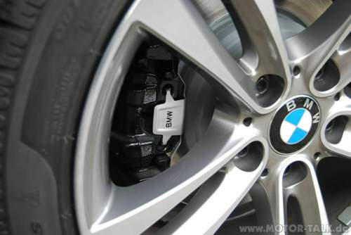

beim Wechsel auf Sommerreifen staunte ich nicht schlecht, was ich da vorgefunden habe. An der Vorderachse war's ja noch OK, aber die Räder der Hinterachse waren derart durch Rost an der Nabe festgefressen (s. Foto), dass ich sie mittels eines Gummihammers lösen musste. Das letzte Mal, dass ich das machen musste, war irgendwann in den frühen 90ern an einem alten Ford...
Das Fahrzeug ist EZ 10/13 und hat 5.000 km gelaufen. Ich habe nun alles mit einer Drahtbürste gereinigt und den Nabenrand nach alter Väter Sitte mit Plastilube (statt Kupferpaste) eingeschmiert. Ich hoffe, dass beim nächsten Mal der Gummihammer im Keller bleiben kann..... Meines Erachtens darf ein BMW so nicht nach 5.000 km aussehen. Das hätte Fiat nicht schlechter machen können...

Das ist ein vieldiskutiertes Thema. Dies ist i.d.R. Flugrost, der von außen kommt. D.h. es sind Metallpartikel, die sich wohl beim bremsen lösen, auf die Radnabe setzen und rosten, zumal bei dir ja wirklich nur die Stellen betroffen sind, wo die Partikel nicht mehr "weg" konnten. Bei anderen ist die gesamte Fläche betroffen. Die gängige Behandlung ist Zinkspray, nicht Kupferpaste.

Ne, nimm echt besser Zink-Spray oder besser noch Zink-Alu-Spray. Das brems sich von der Scheibe schnell runter und man hat alles versiegelt bis auf die Reibfläche, das hält ca. 1 Jahr, also locker bis zum nächsten Räderwechsel - siehe Bild.

Glaub halt einfach mal was, Rambello! Das einzige, was Du kennst, sind immer nur die Bilder, wenn das Zeug da ist. Aber ich kann Dir versichern, dass ich die Radnaben schon einige Fahrzeuge lang beobachte und es ist definitiv nicht so, dass die Radnabe langsam vor sich hinrostet, sondern sie ist monatelang in besten Zustand und dann ist das Zeug quasi "über Nacht" da. Das kann ja nicht der Fall sein, wenn die Radnabe selbst rostet. Und ich finde in dem Bild sieht man es doch auch sehr gut: warum sollte sich der Rost der Radnabe genau auf den Bereich beschränken, der hier zu sehen ist?
Für mich sieht es in dem Bild so aus, dass der Teil mit Flugrost übersäht ist, wo die Partikel nicht "weg" konnten.
Ich frage mich nur, ob es was bringt, wenn ich da bei meinem nagelneuen Auto mal mit einer hitzefesten Farbe (800°) draufsprühe (natürlich nicht auf die Reibfläche) :confused:
Und damit man mit der Maßnahme nicht im blinden rumstochert, ist es wichtig zu wissen, was genau passiert. Meiner festen Überzeugung nach musst Du nicht mit Farbe dafür sorgen, dass die Nabe nicht rostet, sondern Du brauchst eine Schutzschicht, wo sich Partikel möglichst nicht festsetzen können.

Danke für den Hinweis auf Deinen Thread, den ich mit Interesse gelesen habe. Die Behandlung mit Zink-Spray finde ich gut und ich überlege, das auch zu machen. Hast du schon Erfahrungen, wie lange es hält? Wirklich nur - wie weiter unten geschrieben - eine Saison? D. h., man müsste diese Prozedur jedes Frühjahr wiederholen...
Das Ganze lässt mich doch am Premium-Anspruch etwas zweifeln... Aber wie ich nun im 5er Forum gelesen habe, ist es wohl ein baureihenübergreifendes Problem bei BMW.
Also es hält vielleicht auch 2 Saisons. Kommt immer darauf an, wie viel Felgenreiniger und äußere Umwelteinflüsse (z.B. viel Salz im Winter) man hat.
Ich sprühe beim Radwechsel einmal ganz kurz und vor allem relativ dünn ein (max. 2 Schichten - über Kreuz) und montiere die Räder 10 Minuten später drauf. Klappt prima. Mach ich bei meinem E36 Bj92 schon seit 5-6 Jahren so.
Die Fläche wo die Felge aufliegt sollte man natürlich immer beim Radwechsel vor dem erneuten Beschichten mit der Drahtbürste oder besser noch mit einem Schmirgelflies reinigen, damit die Lackschicht nicht unerwünscht dick wird und man somit ne Unwucht am Rad im ungünstigsten Fall bekommt.
