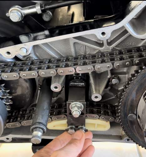

Moin, muss leider den Stator bei meiner Dyna (99er FXD mit TC88 5 Gang) erneuern.
Bei der Demontage ist mir aufgefallen das der Kettenspanner sich und her bewegt, ist das normal das der Spanner sich hin und her bewegen lässt ? Siehe Video
LG

Das Video scheint nicht zu funktionieren, der Spanner auf dem Bild hat vertikal ca 0.5cm Spiel

Die Kreuzschlitzschraube... ist die angezogen?
Themenstarteram 3. Juni 2023 um 19:24
Hey hab das ned geprüft hab da erstmal aufgehört gehabt für heute, da mir noch Ersatzteile fehlen.
War jetzt auch nicht so das im Fahrbetrieb irgendwas komisch war , kam mir nur eben komisch vor das es da so locker ist

@Jungbiker schrieb am 3. Juni 2023 um 20:20:06 Uhr:
edit
Die Grundplatte, die über die 2 Kreuzschlitzschrauben angezogen sein muß,
ist wie im Video zu erkennen ist auf jeden Fall locker!
Das innere Primärgehäuse sieht auch ziemlich trocken (ölfrei) aus.;)
Festziehen, was lose ist
Themenstarteram 3. Juni 2023 um 20:33
Dann zieh ich die mal fest, und ja das da kein ÖL isz liegt eventuell daran das ich das gereinigt habe, da muss ja noch mehr runter mag das ned wenn alles noch voll öl ist

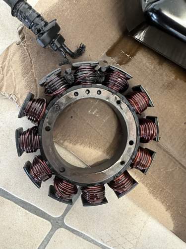

Themenstarteram 12. Juni 2023 um 20:35
Moin Männer, bin erst heute dazu gekommen den Stator zu tauschen. Der alte sah sehr beschissen aus, wodurch entsteht so ein Schaden ? Oder ist es einfach nur altersbedingt (EZ99)
Der Schutzlack gibt halt irgendwann seinen Geist auf und dann ist der Stator hin.
23 Jahre ist eh nicht schlecht.
Das richtige Primäröl, regelmäßiger Wechsel und richtige Menge tragen auch zur Haltbarkeit bei.
