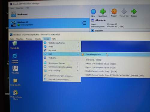

ich versuche für eine Fehlerauslesung, eine Verbindung zur PRINS VSI 1 KFZ-Gasanlage (LPG) in meinem DODGE RAM 1500 Baujahr 2007 (Generation 3) über ein USB-Interface herzustellen, leider bekomme ich keine Verbindung zur Gasanlage zustande!
Daten dazu:
Windows XP (32 Bit) über ORACLE Virtual Box
Interface PRINS VSI 1 Stecker auf USB von FRONTGAS
Software PRINS VSI 1 diagnostics D 2.5.1
Der unter Windows XP (VirtualBox, da die PRINS VSI 1-Software nur unter 32-Bit Betriebsystem funktioniert) eingestellte Treiber: Generic USB2.0-CRW [3960]
Software-Fehlermeldung:
"Can't perform this operation on a closed port."
Könnte es am falschen USB-Treiber liegen?
Wenn ja, wie heisst ein funktionierender Treiber für meine o.g. Konstellation und wo kann ich diesen Treiber eventuell herunterladen?
Vielen Dank im Voraus für hilfreiche Antworten.

Der Gedanke (Zugang VB zur USB-Schnittstelle) kam mir auch, ich hab nur noch nicht ganz verstanden wie ich das hardwaremäßig (welcher Com-Port ist meine USB-Schnittstelle an meinem Laptop) tatsächlich prüfen kann.
Der Treiber in den Geräteeinstellungen der VirtualBox nennt sich "Generic USB2.0-CRW" und ist wohl laut Infos im Netz ein USB-Treiber für Kartenauslesegeräte und Ähnliches.
Mein Gedanke war, dass dieser durch die PRINS-Software installiert wurde, deswegen auch meine Frage nach dem Namen eines funktionierenden Treibers um zu prüfen, ob das eventuell ein korrekter, funktionierender Treiber sein kann.
Ich wollte mir zuerst auch erst ein "altes Laptop 32-Bit mit XP" besorgen, hab mich dann aber für die VirtualBox (ORACLE) Variante entschieden. Vielleicht funktioniert das ja nicht wirklich!?
Dass man eventuell zuerst der VB Zugang zur USB-Schnittstelle verschaffen muss, schau ich mir an, vielen Dank für den Tipp und den Link dazu!

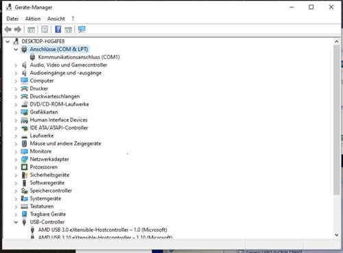

Über den Gerätemanager von Windows kannst du die vergebenen COM-Ports auslesen und einstellen.
Starte die VM, aber noch keine Software.
Schließe das Interface an.
Wenn die VM Kontakt zum Interface bekommt, ist das im Gerätemanager der VM sichtbar.
Stelle dann den richtigen COM-Port ein, siehe Hinweis von @DonC.

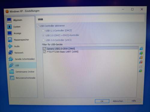

Hier mal meine Konstellation, siehe Anhang!
Hier sind doch auf dem 2. Foto 2 USB-Treiber zu sehen, keiner davon funktioniert!?

Du suchst an der falschen Stelle im System.
Finde den GeräteManager.
Dort befinden sich die belegten Com-Ports.
Mit Rechtsklick kommst du auf die Eigenschaften und deren Einstellungen.
Das Bild stammt aus meinem PC, an dem keine Com-Geräte laufen.
GeräteManager
