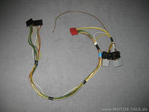

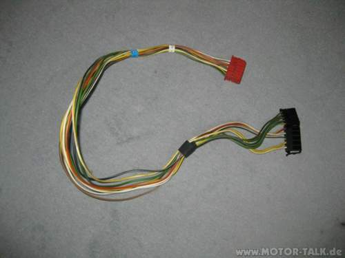

In einem Forum, in dem es nur um das Golf Cabrio geht, bietet ein Nutzer immer wieder mal die steckerfertige Lösung zum Kauf an an. Da sind Mini-Relais und Sicherungen in einer kleinen Box verbaut, alle Kabel haben passende Steckern und gut. Die Originalverkabelung bleibt unangetastet und die "leeren" Stecker hängt man beiseite. Lediglich vom H4-Stecker auf der Fahrerseite holt man sich das "Schaltsignal". Details s. Fotos im Anhang.
Ich sehe da nur zwei Sicherungen. Das scheint mir doch auf den ersten Blick nicht mit der StVZO konform zu sein...
Muss meine Lösung dringend mal fotografieren. Das ist wesentlich simpler und dazu alles im Innenraum im Trockenen und ohne "Elektriker-Kästchen" im Motorraum...
Jede Seite muss abgesichert sein, deshalb genügen zwei Sicherungen, bei Verwendung eines Schalt- und zwei Wechslerrelais...
