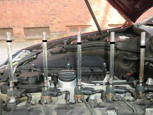

Ich würde mal das AGR Ventil reinigen
und die dicken Schläuche davor bis runter
zum LLK prüfen auf Risse.

Die Frage ist, was sagt die Lambdasonde dazu das der Kat leer ist.
Auch schon mal an einen neuen Luftmassenmesser gedacht????
