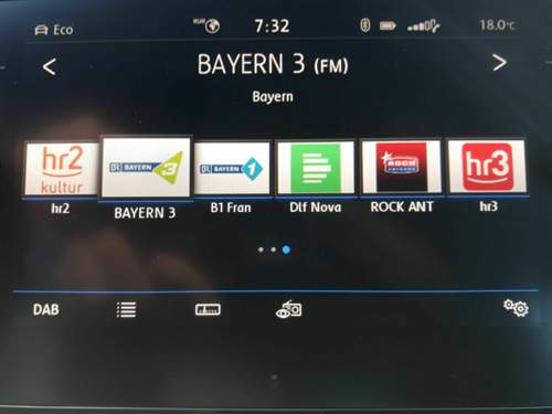

Jepp, letzte Woche im Raum Augsburg<=>Würzburg festgestellt: "Antenne Bayern" ist per DAB+ empfangbar, "Bayern 3" jedoch nicht. Der wird zwar im Block Bayern gelistet, bei der Anwahl gibt es aber nur das Fallback auf FM.
BtW: Ich habe das 2018er DM mit kompletter Glasfront
@Beichtvater schrieb am 11. Juli 2018 um 11:46:57 Uhr:
Ja, ich auch. Sehr unbefriedigend.
Ich fürchte, wir werden noch lange Zeit mit dem FM Fallback auf Bayern 3 leben müssen. Falls sich da überhaupt mal etwas seitens VW tut (z.B. ein Softwareupdate, wenn überhaupt möglich und die Decodierung nicht in Hardware erfolgt).
mir ist das auch gestern Abend in München aufgefallen, als ich meinem pubertierenden Junior mit Bayern 3 Heimat mal ein alternatives Musikprogramm bieten wollte. Er war nicht so enttäuscht wie ich, dass kein Empfang möglich war.
Ich hatte eher auf ein Einzelproblem an meinem AS gedacht. Konnte mir aber gar keinen Reim darauf machen, warum die meisten DAB Sender gehen. Vielen Dank für die Erklärung der Ursache. Mit einer schneller Lösung rechne ich aber auch nicht

Aber auch aktuell Bayern 3 DAB (nicht FM Fallback)? Bei FM Fallback steht dann ein (FM) hinter dem Stationsnamen.

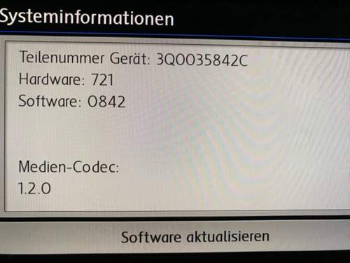

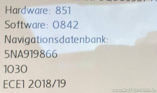

Ich vermute mal, dass hier nur das DM von einem der beiden Hersteller betroffen ist.

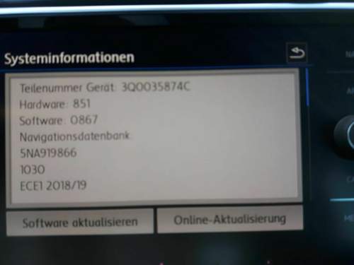

Schaut mal in eure SW-Versionen: 04xx = Hersteller Preh, 08xx = Hersteller Delphi.
nach den Beiträgen zu urteilen, ist das Discover Pro wohl nicht betroffen?
Hannes
@startracker_77 schrieb am 12. Juli 2018 um 09:24:11 Uhr:
"0867", demnach hätte ich ein Delphi DM.
Was haben die anderen mit dem Bayern 3 DAB Problem?
