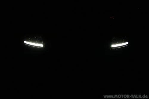

Hallo, ich habe vor 3 Monaten von jemand aus dem Raum Magdeburg (hat auch auf ebay welche verkauft) die LED Schweinwerfer 4F0941003 & 4F0941004 (ohne Kurvenlicht) mit allen Teilen gekauft. €550. Leider kam ich erst jetzt zum installieren und stelle fest die LEDs auf der linken Seite gehen nicht. Ich habe alles richtig umgepinnt, gelötet, umkodiert. war nicht zu schwer. Habe beide mit 12V getestet. Rechter ist ok. Der linker war wohl ohne richtig zu testen abgeschickt worden. Ich bekam seit heute morgen keine Antwort vom Verkäufer. Meine Frage: Kann ich die alten mit der neuen Belegung, Kodierung wieder einbauen bis ich eine Lösung zum Problem finde? Die alten scheinen nach den Änderungen zu gehen. bietet jemand zur Zeit hier gie Möglichkeit die LEDs reparieren? Gruß, Ed

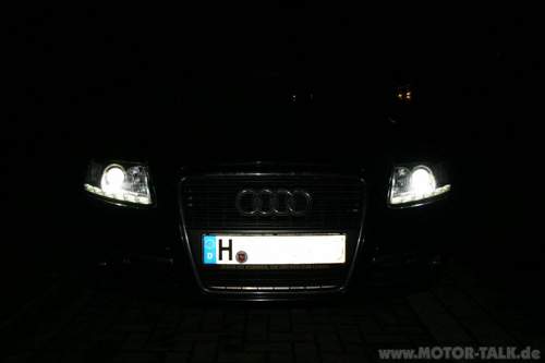

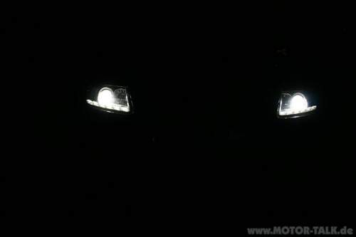

zum Schluß wollte der Verkäufer aus Magdeburg für die kapute linke LED-Leiste nichts anbieten. Beim Fredbauer eine neue Leiste einbauen lassen. Jetzt funktioniert alles bloß die LEDs sind leicht unterschiedliche Farbe. Die neuen LEDs rechts im Bild sind eher bläulich. Man kann mit den Dingen nie gewinnen. :D
