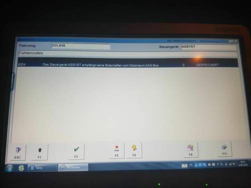

Was ist los ? Drehzahl geht nicht, Kühlmittel Fehler, Kühlmittel Stop rote Anzeige Tankanzeige Gelb, ESP DEFEKT Werkstatt aufsuchen ? Gänge schlagen rein, nach paar Minuten, ESP DEFEKT, Drehzahl wieder da, schaltet Butterweich, SBC Pumpt immer wieder, Auto startet mit den Fehlern, dann mal wieder nicht??? Was ist da los ???
Fahrzeug ausgelesen:
CAN-Kommunikation zum MSG sporadisch, und weitere Folge Fehler
Ps: MSG wurde erst repariert bei Hitzing + Paetzold

Leide hast du das wichtigste wieder weggelassen. Dass es eine sporadische Störung der CAN Kommunikation zum MSG gibt ist klar, nur in welchen SG steht das? Diese info wiederum gibt Aufschluss wo man suchen muss. Am besten das gesamte Protokoll das aus DAS kommt hier hochladen.

Da stand immer der Canbus Fehler, zum MSG und ESP, SBC, selbst der ADAC wusste nichts, hab erst gewiss, wenn ich den ESP SG austausche und wenn der Fehler immerhin besteht, muss ich den MSG wieder einsenden, dann haben die was verbockt.
Naja selbst das ESP SG kurz tauschen und gucken ob’s das war ist billiger als den Hobel zu Benz zu bringen. Denn im Gegensatz zu Benz die dir ein neues verkaufen ohne Garantie dass es das Problem lösen wird schickst im dümmsten Fall das SG zurück und hast lediglich das Rückporto bezahlt und wieder was Neues über das Auto gelernt. Mit dieser Art lernst meiner Meinung nach das Meiste in und um dein Auto herum.
