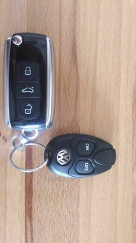

Hallo...
Bin neu hier, habe ein GP3...
Komme aus Sachsen-Anhalt und bin 35 Jahre.
Jetz mein Problem, versuche verzweifelt meine Fernbedienungen für die Standheizung anzulernen. Die Standheizung funktioniert über sofort start im rns 810.
Nichts klappt... Weder mit VCDS noch mit ODIS.
Haben auch schon die Sicherung 29 gezogen und neu probiert.
Immer wieder kommt "lernen" mit OFF Taste bestätigen aber nichts.. "nicht gelernt"
Batterien sind auch neu...
Was kann das sein?
GRUß ALEX

Mach es Quick & Dirty:
- Öffne den Sicherungskasten unterm Lenkrad
- Ziehe Sicherung 29
- Drücke den "ON"-Taster des Transponders 20 sec. lang
- "ON"-Taster loslassen
- Stecke Sicherung 29 wieder ein
- Drücke nochmals "ON"-Taster für 20 sec.
- fertig
Willst Du beide Transponder anlernen, so musst Du das gleichzeitig mit beiden
Transpondern handhaben.
Batterie (DL1/3N) sollte im Transponder noch gut sein.

Jetz habe ich das so gemacht wie oben beschrieben.. Mit Sicherung raus usw..
Jetz kommt nen Fehler.
02245 - Verbindung Funkfernbedienung
Kein Signal /Kommunikation sporadisch
Hallo Alex,
guck Mal welche Fernbedienungen Du hast, es gibt von VW die T91 und die T91R.
Beim Phaeton passt meines Wissens nur die T91 (ohne R). Die FB sind nicht kompatibel, obwohl die optisch identisch sind.
LG
(auch ein) Alex
Da steht nur die Teilenummer im Batterie Fach.
3D0 963 511 A
Hmm gute Frage...
Steht auch noch T70 drin...
Gab es diese überhaupt im phaeton?
Habe schon mitbekommen das es anscheinend die falschen Fernbedienungen sind.
Laut Anleitung sehen diese auch anders aus und als Batterie Fach einen Drehverschluss zu haben... Meine haben die MN21/23 Verbaut.. Und eine Schiebeverschluss.
Moment Mal, und Du hast einen GP3?
Da haben wir ja schon den Fehler. Du hast eine Fernbedienung T70, ist bei dem Phaeton so bis 2007 verbaut worden. Du brauchst die T91 (eierförmige Form). Ein anderes FB-Steuergerät (T70) müsste auch funktionieren, würde ich persönlich aber nicht machen (kleinere Reichweite).
Ja habe ein GP 3 ,Baujahr 2012.
Habe schon eben der Verkäufer (VW Autohaus) angerufen das er sich drum kümmern soll die richtigen raus zu rücken...
