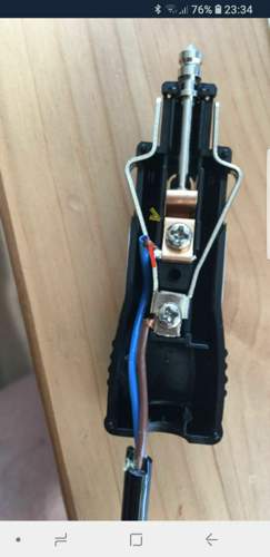

Ich habe folgendes Problem und hoffe, dass mir jemand von Euch weiterhelfen kann ;-) :
Ich habe neulich eine neue Rundumleuchte bekommen (Hella KLX 5000m). Die Lampe war mit einem Lemo-Stecker versehen, für den in in meinem PKW keinen Anschluß habe (ziviles NEF). Daher habe ich den Lemostecker abgetrennt, die Kabelenden/Drähte freigelegt und an einen KFZ-Universalstecker angeschlossen.
Leider funktioniert die Leuchte nicht (müsste sie aber, ist nämlich neu) und meine Sicherung (15A) für die KFZ-Steckdose brennt bei Anschluss durch.
Die Kabel sollten an den richtigen Polen im Stecker angebracht sein und sonst ist die Leuchte auch unversehrt.
Wüsste jemand vielleicht, woran das liegen könnte ? Vielleicht doch in der falschen Steckermontage?

klingt nach verpolt angeschlossen oder Defekt / Transportschaden.
@homomedicus schrieb am 2. September 2018 um 21:13:08 Uhr:
Die Leuchte hat lt. technischen Daten eine Stromaufnahme von 3 A bei 12 V. Wenn da jetzt die 15 Ampere zerdeppern, dann ist an deinem Anschluss wahrscheinlich etwas faul.
Mach mal ein paar Fotos vom Stecker. Wenn geht geöffnet.
Ein Regler oder Wandler war nicht im Stecker?
Billige Bordstecker erzeugen öfters mal einen Kurzschluss. Vielleicht hast du einen "besch..." Stecker erwischt.

Ich würde im ersten Schritt den Stecker wieder vom Kabel demontieren und die losen Kabelenden an einer entsprechend leistungsfähigen 12V-Spannungsquelle anschließen, z.B. ein einfaches Ladegerät für Autobatterien (also kein elektronisch geregeltes oder so...). Wenn die Leuchte dann geht, die Fehlersuche am Stecker fortsetzen.

Verpolt klingt eigentlich ganz plausibel, obwohl ich die kabelenden wie bei der alten Leuchte auch (im Vergleich) angebracht habe. Siehe Bilder unten. Zum Glück hat die neue Leuchte scheinbar einen verpolungsschutz und sollte damit noch nicht Schrott sein.

Anbei Bilder vom Stecker
Siehst Du denn da den Kurzschluss nicht?
Um ehrlich zu sein nicht. Ich erkenne als Arzt höchstens einen Kurzschluss im EKG
Die Kabel sind intakt und der Kontakt des blauen Kabels berührt den Metallbügel nicht (auch wenn es auf dem Bild so aussieht).
Ich lasse mich unbedingt gern eines Besseren belehren !
Das blaue Kabel könnte beim Zusammenbauen einen Kurzschluß verursachen.
Dann wäre auch die Polung noch zu kontrollieren.
Welche Adernfarbe ist bei der Rundumleuchte als plus angeschlossen.
Der mittlere Kontakt bei deinen Stecker ist Plus, der äussere Minus.

So ganz aus dem Bauchgefühl raus würde ich blau auf masse legen und braun auf Plus. Einfach weil man das in der Haustechnik so macht.
Man könnte auf einfach rausmessen in welche Richtung die Leuchte sperret und in welche nicht Dann muss man nicht raten.
Und die Isolierung sollte kurz vor dem Terminal enden, nicht mittendrin Dazu ist die Frage ob man nicht besser noch Aderendhülsen über die Litzen macht. Die gibt es auch mit Isolierung hinten dran.
