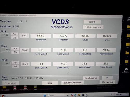

Wenn der DPF gereinigt wurde, dann bitte sicherstellen, dass der DPF im MSG auch zurückgesetzt wurde. Wie lippe1audi schon schrieb, hier in den MWB 104.1 gucken. Bitte auch MWB 107 auslesen, das geht auch im Stand.
MWB 102 im Standgas auslesen sowie auch MWB 13 und MWB 14 im Standgas.
Wie wurde der DPF eigentlich gereinigt? Ist der Name des Dienstleisters bekannt? Oder war das eine kleinere Werkstatt, die das sozusagen gleich vor Ort erledigt?
Gab es ein Protokoll zum Druckverlust (Differenzdruck) vor und nach der DPF-Reinigung?
Was sagt der Ölpegel? Wenn deutlich überhöht, dann keine BAB-Schnellfahrten mehr machen und Öl wechseln. Grund ist dann, dass durch die häufigen Nacheinspritzungen für die DPF-Reg. das Öl mit Kraftstoff verdünnt wurde.

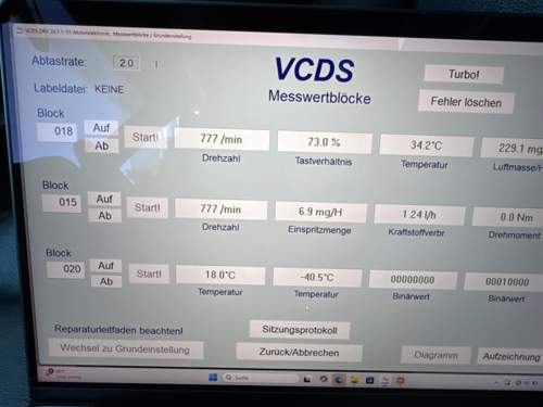

Der vereinbarte Treff mit @AlexJ4F fand heute Vormittag statt. Da ich meine handschriftlichen Hyroglyphen eh’ „ins Reine“ schreiben musste, gestatte ich mir auch gleich, die Ergebnisse im Interesse des Users hier im Forum einzustellen und bitte unsere Motorfachkundigen, zu denen ich nicht zähle, um Bewertung des Zahlenmaterials.
Alle Messungen wurden bei laufendem Motor im Stand/ Leerlauf vorgenommen.
MBW102 Abgastemp nach Vorkat: 127.6 °C
Abgastemp vor Partikelfilter: 118 °C
Differenzdruck Partikelfilter: 7 mbar
Offset Diff-Druc Partikelfilter: 0 mbar
MBW104 Ölasche: 0,0
Russmasse berechnet: 15,0
Russmasse gemessen: 9,0
letzte Regeneration vor: 470 km
MBW107: 0,0 // 44,5 // 32,0 // 65,8 keine Einheiten
Injektoren:
MBW072: 14 // MBW073: 16 // MBW:074: 20
MBW075: 6 // MBW076: 14 // MBW077: 22
Laufruheregelung:
MBW013 Zyl1: 0,14 mg/H // Zyl2: -0,05 mg/H // Zyl3: -0,33 mg/H
MBW014 Zyl4: 0,05 mg/H // Zyl5: 0,05 mg/H // Zyl6: 0,09 mg/H
Diese Werte „sprangen“ manchmal, so wurde z.B. für den Zyl6 auch 0,05 mg/H angezeigt.

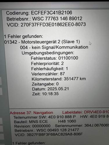

Die Diagnose mittels VCDS:
Beim automatischen Fehlersuchlauf wurde nur ein einziger Fehler vermeldet. Bei dieser Meldung bitte beachten, dass sie 12 Tage und 988 km zurück liegt.
Samstag,26,August,2023,10:25:25:47000
Kilometerstand: 396900km
Fahrzeugtyp: 4F (4F0)
Scan: 01 02 03 05 07 08 09 0E 15 16 17 19 37 42 46 47 4F 52 53 55
56 61 62 69 72 76 77
Fahrzeug-Ident.-Nr.: WAUZZZ4F47Nxxxxxx Kilometerstand: 396900km
00-Lenkwinkelsensor -- Status: i.O. 0000
01-Motorelektronik -- Status: Fehler 0010
02-Getriebe -- Status: i.O. 0000
03-Bremsenelektronik -- Status: i.O. 0000
05-Zugangs-/Startber. -- Status: i.O. 0000
07-Anz./Bedieneinh. -- Status: i.O. 0000
08-Klima-/Heizungsel. -- Status: i.O. 0000
09-Zentralelektrik -- Status: i.O. 0000
0E-Media Player 1 -- Status: i.O. 0000
15-Airbag -- Status: i.O. 0000
16-Lenkradelektronik -- Status: i.O. 0000
17-Schalttafeleinsatz -- Status: i.O. 0000
19-Diagnoseinterface -- Status: i.O. 0000
25-Wegfahrsperre -- Status: i.O. 0000
37-Navigation -- Status: i.O. 0000
42-Türelektr. Fahrer -- Status: i.O. 0000
46-Komfortsystem -- Status: i.O. 0000
47-Soundsystem -- Status: i.O. 0000
4F-Zentralelektrik II -- Status: i.O. 0000
52-Türelektr. Beifahr. -- Status: i.O. 0000
53-Feststellbremse -- Status: i.O. 0000
55-Leuchtweitenreg. -- Status: i.O. 0000
56-Radio -- Status: i.O. 0000
61-Batterieregelung -- Status: i.O. 0000
62-Türelektr. hi. li. -- Status: i.O. 0000
69-Anhänger -- Status: i.O. 0000
72-Türelektr. hi. re. -- Status: i.O. 0000
76-Einparkhilfe -- Status: i.O. 0000
77-Telefon -- Status: i.O. 0000
Adresse 01: Motorelektronik Labeldatei: DRV\059-910-401-BPP.lbl
Teilenummer SW: 4F5 910 401 B HW: 4F0 907 401 C
Bauteil: 2.7L V6TDI G000AG 0010
Revision: --H03--- Seriennummer:
Codierung: 0011372
Betriebsnr.: WSC 00011 888 06946
VCID: 20E9FDF21FD817EA5D-8074
1 Fehler gefunden:
008598 - Bank 1 Sonde 1
P2196 - 002 - Signal zu fett
Umgebungsbedingungen:
Fehlerstatus: 01110010
Fehlerpriorität: 0
Fehlerhäufigkeit: 1
Verlernzähler: 255
Kilometerstand: 395912 km
Zeitangabe: 0
Datum: 2023.08.16
Zeit: 15:50:10
Drehzahl: 1197 /min
Drehmoment: 0.0 Nm
Geschwindigkeit: 57.1 km/h
Tastverhältnis: 1.0 %
Tastverhältnis: 97.6 %
(keine Einheit): 0.0
(keine Einheit): 16.0
Readiness: 0 0 0 0 0
Grüße, lippe1audi
