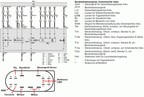

Guten Abend,
ich hätte eine Frage von meinem Vater, er hat einen Audi A6 Avant von Juli 2011 mit 2.0TDI Motor. Das Problem ist, der Wagen war beim Lakierer, dort wurde auch gleich der rechte Scheinwerfer gewechselt, doch seit dem wir den Wagen zurück haben steht im FIS Leuchtweitenregelung defekt (Auslesung bei Audi ergab Masse fehler und statisch), wir haben bereits den Stellmotor gewechselt und mehre sachen gemacht, doch der Fehler ist immer noch da. Kann uns hier jemand helfen?? Würden uns sehr freuen.

ist vielleicht ne blöde Frage, ...wurde der Fehler auch nach der Grundeinstellung mal gelöscht?
Grundeinstellung war nicht möglich auf Grund des Fehlers und er kan sofort wieder nach dem löschen.

Nach dem Fehlereintrag zu urteilen würde ich auf ein falsch bzw. nicht angeschlossenes Kabel tippen..., bleibt Dir nur wohl nur ein erneuter Ausbau des Scheinwerfers zur Prüfung...
Funktioniert die LWR auf dieser Seite?
Kabel sind alle ok, wie kann ich die LWR testen?
am einfachsten...Schalter auf Auto und starten( wenns dunkel ist), dann beobachten ob beide Stellmotoren arbeiten. Vor einer Wand siehst Du das noch besser...

Dann scheint es ja zu funktionieren..., ich würd den Fehler nochmal versuchen zu löschen
Funktionstest:
Man stellt sich ca 2 meter vor eine Wand (in Garage reicht auch) Zündung an und Licht an.
Na Zündung der Brenner sollten die Scheinwerfer (zusammen u zugleich) einmal kurz runter fahren und sich dann wieder höher stellen.
