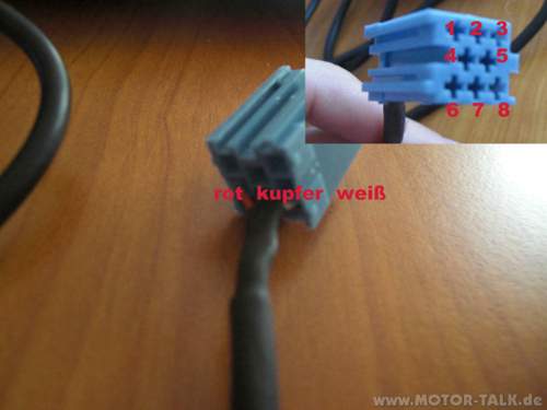

Habe eben an das originale Fiat Radio (Blaupunkt) einen Aux-in Adapter anschließen wollen, leider ohne Erfolg. Am Radio kommt kein Signal an.

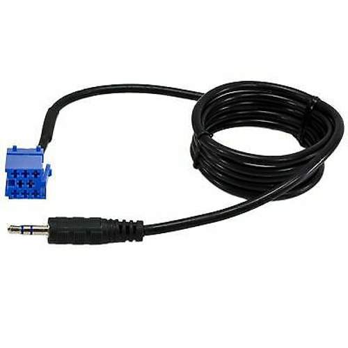

Verbaut habe ich einen Adapter Mini-Iso auf Klinke
Am Radio kann ich ganz normal von CD auf AUX wechseln.
Jemand eine Idee?
Audioquelle funktioniert, hab ich am anderen Auto, ebenfalls mit Aux-in Adapter versehen, ausprobiert.

du musst den Verpolschutz des Adapters abschneiden, und auf die andere Seite der Steckerleiste reinstecken.
Der Blapunkt Line-In passt nur auf Line-Out des Werksradios, und umgekehrt.

Iso-adapter
neber dem Pin8 ist ein Verpolschutz (Plastik-Nase), diese muss abgeschnitten werden. Dann passt der Stecker auf die andere der Steckerleiste des Radios, und schon hast du nen AUX Anschluß.
Jetzt sollte der Stecker ja ganz rechts passen, im Anschlußfeld des Radios, nachdem entfernen der Nase passt er aufeinmal ganz links... und das wars.
Wie schon geschrieben, bei Blaupunkt Werksradios (zumindest bei Fiat), sind engang und ausgang getauscht, gegenüber den standard Blaupunkt.

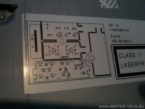

Jetzt habe ich das Problem, dass ich line-out zum Anscluss der Endstufe nicht finde. Wenn line-in auf der anderen Seite ist, sollte line-out ebenfalls verdreht sein.
http://www.tobias-albert.de/.../iso_connector.html
Bei mir sind an den Pins 1,2 line in +, 3 ist -
6 ist Schalt-Plus.
Nun sollte 18 line out - sein, und 16,17,19,20 sollten line out + sein, oder??

bei den meisten OEM Radios ist in und out verdreht.. und ja mit dem abschneiden des verpolschutzes geht dann auch der out rein :-)
Die Stecker passen auf anhieb wenn ein Zubehörradio gekauft wird. also ein Pioneer, JVC, ect im Zubehör, oder ein älteres Grundig, Philips oder Blaupunkt (stellen ja keine Radios mehr für den Zubehörhandel her).
Ok, das Problem mit dem verdrehten Stecker habe ich ja gelöst, und Line-in funktioniert.
Aber Line-out ist anscheinend nicht ebenfalls "umgefreht" belegt! Daher frage ich mich ob man an diesem Radio überhaupt eine Endstufe betreiben kann?
Line Out ist nicht bei allen Werksradios belegt. z.b. bei den aktuellen Blaupunkt Radios von Fiat, besitzen erst die Mittelklasse Radios (mit MP3 Funktion) auch einen Line-Out, und selbst dort gibt es ab und zu Geräte ohne geschalteten Line-Out.
Hat dein Radio keinen Line-Out, brauchst du einen Verstärker mit High-Gain Input (Eingang über normales Lautsprechersignal) oder einen Wandler welcher das High-Gain in ein Low-Power umwandelt - http://www.ebay.de/.../eBayISAPI.dll?... -
