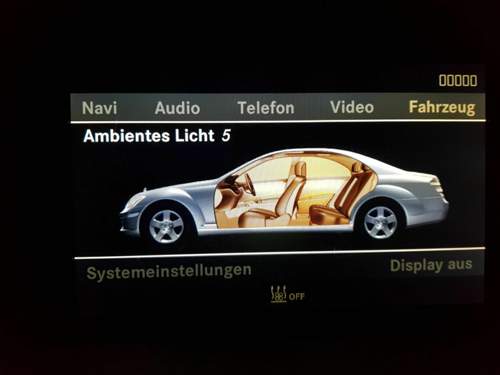

Hallo an die 221er Kollegen,
habe einen W221 Vormopf mit Ambientebeleuchtung. Nun ist mir aufgefallen, dass diese auf Stufe 5 an den Ecken sehr hell ist und zur Mitte hin immer dunkler wird. Unter dem Klimabedienfeld ist eigentlich fast kein Leuchten mehr wahrzunehmen. Die Niederlassung behauptet, dass das normal ist und bei Vergleichsfahrzeugen auch nicht anders sei. Das kann ich allerdings nicht so richtig glauben. Wie sieht das Ganze bei euch aus? Auf Stufe 5 durchgängig hell, oder zur Mitte hin dunkler?

Danke für die Bilder. Sieht aber immer noch deutlich heller aus, als bei meinem. Bekomme den Wagen morgen zurück. Werde dann auch mal ein paar Fotos einstellen.
Wie gesagt achte auf das erste Bild, das ist Neutral mit der höchsten Stufe und auch mir ist es aufgefallen dass es dort besonders dunkel ist.
Vorallem wenn es draussen etwas heller ist, durch Strassenbeleuchtung beispielsweise, sieht man fast nichts.
Die Bilder wurden bei absoluter Dunkelheit aufgenommen.
Danke, das habe ich schon verstanden. Allerdings ist es bei dir auch z.B. über dem Handschuhfach deutlich heller als bei mir. An den Ecken sieht man auch eine Veränderung, wenn man die Stufen 1-5 durchgeht. Das restliche Band sieht immer aus wie auf Stufe 1, auch wenn die Ambiente auf Stufe 5 steht. Ich denke, irgendetwas stimmt nicht. Den :) davon zu überzeugen, ist natürlich eine andere Sache

Die NDL hat inzwischen eingesehen, dass etwas nicht stimmen kann (mache später mal ein paar Bilder, falls ich dran denke). Angeblich sind die LED-Leisten nur noch für Fahrzeuge nach MOPF zu bestellen. Wird jetzt abgeklärt, ob diese auch passen.
Hier die Bilder. Noch eine kleine Bitte an V8-Stgt (gerne auch jemand anders, vielleicht sogar mit Vormopf-Fahrzeug?): Könntest du noch Fotos von deiner Ambiente in den Türen machen? Vielleicht auch eins von schräg unten, so wie bei mir das Vierte. In Farbe "Solar" (das war doch die, die beim Vormopf Standard war?). Danke! Bei mir ist das Schema zwar an allen 4 Türen gleich, jedoch finde ich, dass sie nach hinten auch etwas schwach auslaufen. Die Leiste unter der Klima ist ja zweifelsohne kaputt.
