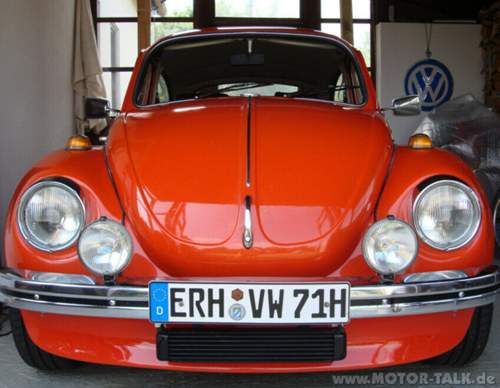

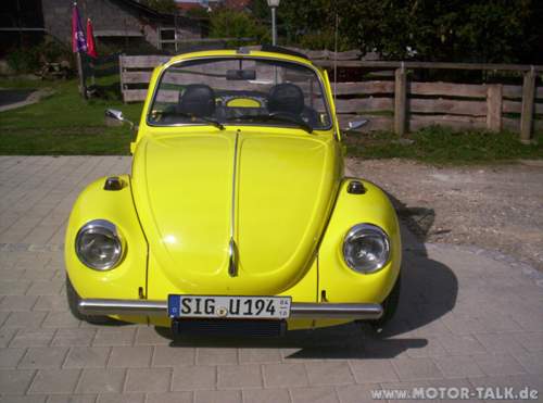

ich hab nen 1303S baujahr 3/73.
mein problem ist das ich (er ist tiefergelegt) keinen platzt für den ölkühler finde, da ich an allen möglichen stellen am unterboden dann noch maximal 5-7cm platz (normale bordsteinkante hat 4-5) habe und das auf jeden fall zu wenig ist.
kennt ihr noch einen anderen platz, wo ich ihn hinpflanzen könnte??
es ist ein 330x120mm ölkühler von ahnendorp.
danke schon mal im vorraus.

Das ist doch nun kein Problem mehr, links das Kennz., rechts den Kühler zu montieren.
wiebitte????
den kühler einfach frontal auf die edlstahlstoßstange drauf?
ich glaub mir pfeift ein schwein??
wieso nicht? hätte ich jetzt auch gesagt
