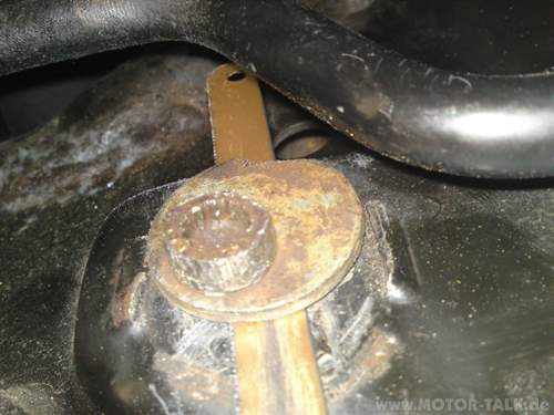

mein 2002'er A6 Avant quattro hat ein Problem mit der Spur an der Hinterachse.
Wenn man die Exenterschrauben für die Spureinstellung drehen will, verdeht sich das Gummilager in sich aber eine Einstellung ist nicht möglich. Die Schraube geht immer wieder in die Ausgangsposition zurück. So kann die Spur natürlich nicht eingestellt werden.
Wer hat dieses Problem schon mal gehabt?
Wie bekomme ich die festen Schrauben aus den Metallhülsen der Gummilager? Wo außer beim Freundlichen bekomme ich neue Spurstangen (hab im Internet keinen Teileshop gefunden der so etwas im Sortiment hat)?
Bitte um Hilfe da die Reifen nicht mehr so schön sind und neue Reifen auch wieder in kürzester Zeit ein Fall für die Tonne werden würden.

Die Schrauben gehen durch. Sind aber spezielle Schrauben. Am Schraubenkopf ist eine Exenterscheibe angeschweißt oder wie auch immer befestigt. Unter der Mutter ist auch so eine Exenterscheibe. Die Mutter und Exenterscheibe bekomme ich ja noch ab aber die Schraube sitzt bombenfest. An der Hinterachse ist so viel platz, da kommt man kaum mit einem Hammer hin und ein Hämmerchen hilft nicht wirklich viel.

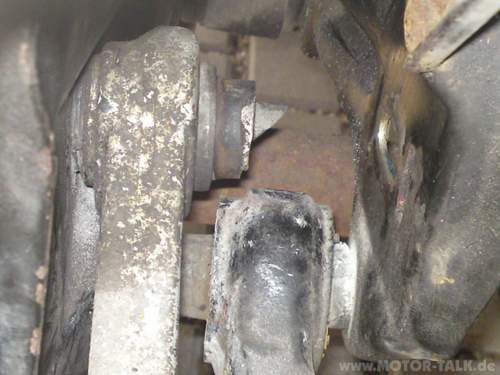

Abflexen wird nicht gehen. An der Spurstange sind ja "Anschläge" durch die die Exenterschraube die Spurstange verschiebt. Wenn die dabei flöten gehen, kann man da auch nichts mehr einstellen.

Die DInger sind auch beim freundlichen nicht so teuer und da haste wenigsten was vernüftiges. MIt den Bolzen kenne ich bestel schonmal neue Schrauben die alten wirste in mühevoller Handarbeit kleinsägen müssen, da die meist in der Hülse der Buchse festgegammelt sind. Sehr gut macht sich nen Eisen säge wo das Blatt vorne übersteht und nen weiches Kissen, achja bring etwas zeit mit dauert pro seite etwa ne halbe Stunde

Mit Rostlöser könnte es dann wirklich schwierig werden wenn die Schrauben in der Hülse fest sind. Da kommt ja kein Rostlöser hin.
Die Schrauben hatte ich ja schon besorgt, da ich es vor dem Vermessen gangbar machen wollte. Mußte aber feststellen das sie fest sind.
Dann werde ich wohl neue Spurstangen bestellen und viel spaß beim ausbauen haben.

JA das wird schon was tut man nicht alles aus liebe, aber musst etwas AUfpassen das du die Aufnahme nicht gleich mit zersägst vom Achsrahmen

wenn die nur nich immer wegbrechen würden und auch musst du ja auf der innenseite sägen damit das GAnze nachher auch raus fällt sonst muss man die aufnahme etwas verbiegen :D:D:D:D

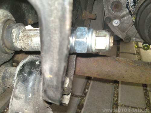

muss mich mal mit demselben Problem hier einklinken. Hab gerade geschlagene 3 Stunden an der Spurstange rumgewurstet. Hatte alles weggebaut, auch den Bremssattel um genug Platz zu haben.
Frage: WIE ZUR HÖLLE SOLL DAS ABGEHEN?!?!? Hab gedremelt, gehämmert, gesägt und vorallem geflucht. Dem Ding ist nicht beizukommen.
Zum Sägen: ich hab an der dickeren Stelle angefangen, also in dem Spalt direkt zwischen eigentlicher Spurstange und Hilfsrahmen. Nix zum machen.
Gibt es außer Dynamit noch andere Pläne?? Bin das erste Mal in meiner Schrauberkarriere davor, aufzugeben.
Vielleicht bin ich auch einfach zu dumm - wie GENAU habt Ihr das Zeug kleingeschnitten?? Ich hab ein loses Metallsägeblatt genommen, aber damit kommst nicht rein in das Zeug. What else works??

ich kann Dir da auch nichts zu sagen. Ich habe es auch versucht aber die Schraube bekomme ich nicht raus. Die Sache mit dem sägen paßt mir auch nicht so ganz. Werde mir noch ein paar Gedanken dazu machen und dann vielleicht noch mal versuchen.

Eine Spurstange habe ich jetzt ersetzen können. War wirklich keine schöne Arbeit. Bilder werde ich die Tage mal reinstellen.
