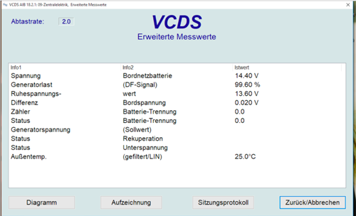

Nachdem ich Sonntag Abend nochmal mit dem VCDS drüber geschaut hab, ist mir aufgefallen, dass das Bordnetzsteuergerät permanent von einer (beinahe) vollen Auslastung des Generators / LiMa ausgeht.
Das bedeutet dass der Motor permanent die Drehzahl hoch hält, damit die LiMa nicht den Motor abwürgen kann.
Bei einer 140A Lima wären das immerhin knappe 2 KW / 2,6 PS Last! Im Leerlauf ist das viel.

Im Anhang ein Bild mit dem ausgebauten „No Name“-Laderegler und dem Neuteil von Bosch. Zusätzlich ein Screenshot vom Lastzustand der Lima mit dem defekten Laderegler.
