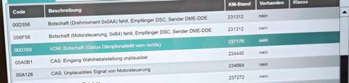

am 16. Mai 2020 um 11:13
Hier der Fehlerspeicher.
Lg
Die Fehlerspeicher können nur bei BMW sauber ausgelesen werden. Diese Art der Fehlerdarstellung ist im prinzip wertlos.
Grundsätzlich deutet der DCT auf einen Fehler des Dämpfers hin, der im VDC als Folgefehler erscheint. Habt ihr die Fehlerspeicher der einzelnen VCD Dämpfer gelöscht? Ihr müsst entweder FS vom ganzen Fahrzeug löschen, oder von den 4 Dämpfersteuergeräten und dann vom VDC. Ist der Fehler dann nicht weg und das System war vor Batteriewechsel wirklich in Ordnung, dann bleibt vermutlich nur noch ein Codierversuch der 5 Komponenten und zuletzt noch ein Flashversuch.
Hier noch eine Information zu dem Fehlercodes, vielleicht weiß ja damit jemand was anzufangen.
D76A FlexRay Status EDCS HL
D76B FlexRay Status EDCS HR
D768 FlexRay Status EDCS VL
D769 FlexRay Status EDCS VR
Vermutlich ist einer der VDC Dämpfer in einen internen Fehlerzustand gegangen. Das Problem ist, dass die Dämpfer über Flexray angeschlossen sind. Ist der Flexray tot bzw. der Controller abgeschaltet, dann kommst du auf den entsprechenden Dämpfer per Diagnose nicht mehr drauf, auch nicht zum Flashen oder codieren. Falls die Dämpfer alle noch ansprechbar sind, dann würd ich sie zeitnah auf den letzten freigegebenen SW Stand flashen. Wenn nicht, dann kannst nur nochmal versuchen die Batterie länger abzuklemmen. Hilft das auch nicht, dann werden wohl 2 neue Dämpfer fällig werden. Glaube nicht, dass die Teile irgendwer elektronisch repariert, da Flexray recht speziell ist.

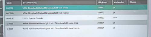

Wegen dem Fehler löschen, löscht du die Fehler im VDC Steuergerät oder löscht du das ganze Auto?
Kannst du auf die Dämpfersteuergeräte zugreifen? Das VDC besteht aus dem Systemsteuergerät (das im Kofferraum, auf welchem du die Fehler hast) und 4 Dämpfersteuergeräten. In deinem Fall ist der Fehler im VDC nur ein Folgefehler, da deine beiden hinteren Dämpfer nicht antworten. Da es unwahrscheinlich ist, dass 2 Steuergeräte gleichzeitig durch einen Batteriewechsel ausfallen, würde ich eher auf etwas anderes tippen. Also Richtung Masse, Sicherung, usw. Kann aber wie gesagt auch sein, dass wenn einer der beiden Dämpfer ausfällt, der andere nicht mehr aufstarten kann. Ich kenne leider die genaue Topologie vom Flexray beim E70 nicht.
Schau mal ob du einen Codierer in deiner nähe hast. Der soll mal versuchen per Diagnose direkt auf die hinteren Dämpfer zuzugreifen. Ev. gibts auch einen entsprechenden Job im VDM Steuergerät, mit welchem der Flexray wieder aktiviert werden kann. Im Schlimmsten Fall sind deine beiden hinteren Dämpfer hinüber. Und einer kostet ohne Einbau ca. 600 Euro.

Hallo @spasojevic1
hast du denn schon was rausbekommen bzw. den Fehler eingegrenzt? Da es mich nach Abklemmen der Batterie jetzt auch erwischt hat, scheint das doch eher ein häufigeres BMW Problem zu sein. Bei mir sinds die beiden Linken Dämpfer.
Bei dir warns ja die beiden hinteren.
