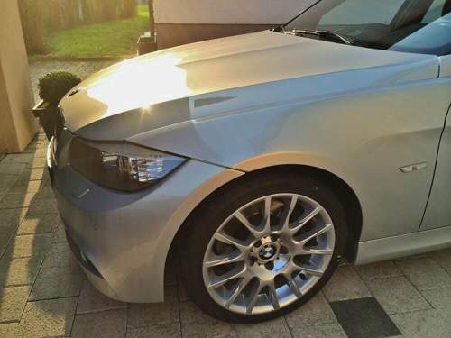

N'abend,
Ich habe ein Problem mit meinen Hankook Ventus S1 Evo2 Reifen. Zum ersten fahren sie sich extrem schwammig, was evtl. daran liegen kann das sie erst knapp 1200km alt sind, das weiß ich nicht.
Desweiteren sieht es so aus als ob der vordere Reifen platt wäre bzw zu wenig Luft drin hat, allerdings habe ich von 2,5 - 3,2 Bar alles ausprobiert, das Ergebnis bleibt das selbe. Hinten ist alles so wie es sein soll (siehe Bilder).
Woran kann das liegen, die Traglast von 88Y ist auch richtig, steht zumindest in der Fahrertür so, handelt sich um einen 335i VFL.
Danke für eure Hilfe
Img-4094
Img-4095

Hab das gleiche Problem mit den evo 2. Ich habe die Reifen zwar nur auf der HA montiert in 255 35 18. Ab 140kmh ist das Fahrverhalten dermassen schwammig. Eine Lösung dazu habe ich bisher leider noch nicht gefunden... mit dem Reifendruck habe ich bereits rum probiert. Aktuell fahre ich 2.7 auf der HA.
Das schaut ja mal richtig sch......... (übel) aus.
Würde ich echt abziehen und wegwerfen.
Das kann ich auch bestätigen, bin letztens ca. 200km/h in der Nähe von Hamburg gefahren und es ging leicht in eine Kurve, habe mich erschrocken und musste sofort abbremsen, fühlte sich sehr unsicher an.

Die sind fast neu, das kanns ja nicht sein...
mit dem luftdruck sieht in der tat komisch aus.
fahre sie mit va:2,4 ha;2,8 in 18" sie sind bis 250 absolut in ordnung,mein ziel war mehr komfort im gegensatz zu den rft.den habe ich.
einzige sache die ich monieren würde,nach gewisser standzeit(manchmal reichen schon 8h arbeit) fürhlt es sich an wie ein standplatten,ist aber nach wenigen km weg.

Ui, Deine Bremsscheiben :D
Ich habe bei zwei neuen Reifensätzen non RFT dasselbe Problem, vorallem bei Nässa auf der Bremse und bei den WR (Bridgestone 17", TL 91) bei böigem Seitenwind. Die SR sind Dunlop RT2 18", TL 95. Anfangs bei den SR total schwammig, jetzt mit 3tkm erträglich, allerdings wg CH-Tempolimit erst bis ca Tacho 150 gefahren.
Allerdings habe ich keine Mischbereifung, dafür 235er rundrum (WR 225er).
Reifendruck habe ich von 2.6 auf 2.5 zurückgenommen, was etwas Besserung brachte.
Da ich nächste Woche sowieso nen Service habe, lasse ich meinen 330ixA mal vom :) begutachten.
Btw: ist TL 88 nicht zuwenig bei non RFT? Mit dem R6 hast Du da doch auch ziemlich Gewicht auf der VA.

Der stand eigentlich nur 5 Stunden im Regen bzgl. der Bremsscheiben.
:D
Ja deshalb Frage ich ja bei der Traglast, aber auf dem Etikett in der Tür steht wie gesagt 88Y.
Ich habe die gleichen Reifen in 225/45 und 255/40 R17, die sind auch bei 240 kein Bisschen schwammig. Ich fahre mit 2.7 und 3 Bar.
Sicher dass dein Manometer korrekt misst? Sieht mir irgendwie nach viel zu wenig Reifendruck an.
Welche Laufleistung hat dein Auto?
Meiner war mit den originalen Stossdämpfern extrem schwammig, mit Neuen dann gar nicht mehr. Hatte damals aber noch Goodyear Eagle F1 2.

Meiner hat jetzt ca. 88.000km gelaufen, die hinteren Dämpfer sind bereits neu.
