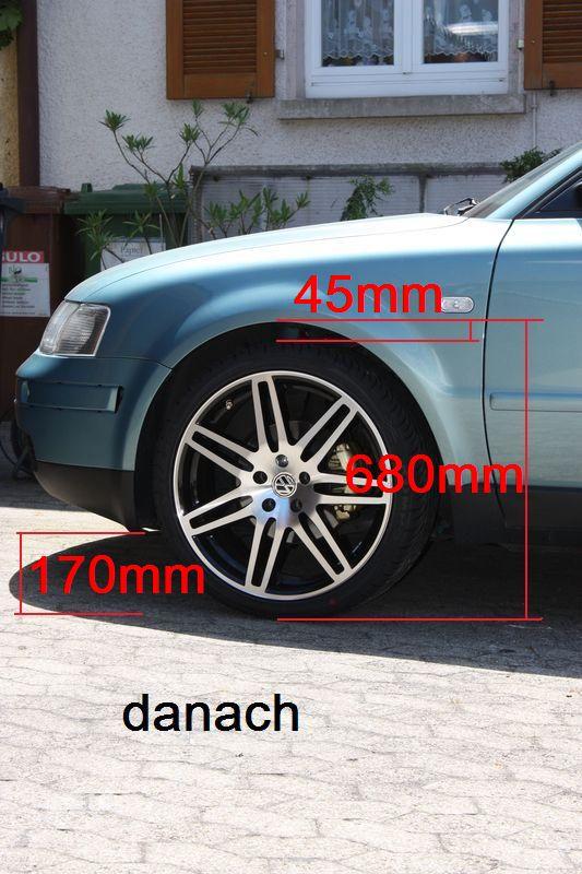

Ich habe einen 3B Variant V6 4motion, habe gestern die Federn eingebaut und grade eben die Serienbegrenzer gekürzt aber der will einfach nicht richtig runterkommen.
Mal paar ganz doofe fragen und zwar:
1. Setzt er sich erst mit der Zeit das es so schön aussieht wie bei allen anderen die die Federn auch verbaut haben oder stimmt da was nicht?
2. Würde der Wagen vorne automatisch auch weiter runter kommen wenn er hinten weiter runterkommen würde?
3. Habt ihr noch ne Idee an was es liegen könnte das er fast nicht runtergekommen ist?
Die Federn sind mit ziemlicher sicherheit die richtigen, laut Gutachten für Passat 3B Syncro (VA-Last bis 1285kg, HA-Last bis 1200kg).
Hier ist mal ein Bild wie er jetzt mit den Federn aussieht.
http://img4.imageshack.us/img4/3388/ss850589.jpg
Ich bin um jeden Tipp dankbar, ich weiss nich mehr weiter

Vom Pic her passt`s doch!
...warte mal nen paar Wochen ab...die setzten sich noch 10-15mm...wenns dann noch nicht reicht kannste z.B. Tieferlegungsfedertelle verbauen...:rolleyes:

Das passt so überhaupt nicht, das sind zwischen Reifen und Kotflügelkante noch 45mm, das ist einfach viel zu viel.
Fahrtechnisch sind se gut aber einfach keine 45mm runtergekommen, so wie er jetzt steht ist er 15mm runtergekommen im vergleich zu den Serienfedern die davor drin waren.

Miss mal vom Boden bis zur Kante Radlauf...
Bei meinem hatte ich auch noch ca. 4-5cm nachm reinen Federverbau.
Erwartest du etwa daß das Felgenhorn in Höhe Radlauf steht? ...da wär vielleicht nen Gewinde die bessere Wahl gewesen:)
Schonmal in Betracht gezogen daß die Serienfedern schon deutliche Setzverluste erlitten haben und deine Rechnung deswegen nicht aufgeht?

Das sind die momentanen Maße die ich habe.

Hab gerade mal bei meinem 3b nachgemessen...Radlauf ist bei 645mm(original waren es 690mm) und die Kante am Stoßfänger hat am untersten Punkt 105mm Bodenfreiheit...
...rein rechnerisch passts also.

So sieht meiner aus mit KAW 45/35, habe aber gekürzte Dämpfer drin. Zwischen Kotflügel und Reifen passt ein Zeigefinger durch...mehr nicht:D

Meiner mit original Sportfahrwerk sieht so aus wie Macke_87's mit 45/35 federn, da kann doch was nicht stimmen...

Das ist auf alle Fälle nicht normal für 45-er Federn. Die tatsächliche Tieferlegung beträgt bei dir ca. 65-70 mm. Original müssten so ca. 8 cm Luft zwischen Reifen und Kotflügel sein. Wenn du jetzt 45-er Federn reintust, dann passt das mit den oben gezeigten Bildern. Wenn er so tief wie hier ist, stimmt irgend etwas nicht (Motor zu schwer > falsche Federn oder Federn nachgepresst oder andere Domlager oder oder oder).
Weiter oben wurde schonmla geschrieben, dass sich das alte Fahrwerk auch schon gesetzt haben kann und dadurch tiefer ist. Wenn jetzt neue Federn in das Auto kommen, die auch auf die angegeben Werte kommen (da passend zum Motor, etc.) fällt die Differenz dannn nicht mehr so auf. Vom Ursprungsneuwagenzustand gerechnet, wirds aber passen.

Bevor du schreibst das es nicht normal ist wie es im Moment bei mir aussieht empfehle ich dir dringends mal in den Passat Foren mal die Galerien durchzustöbern. Dann wirst du feststellen das es so aussehen muß. Zur Info...Vor dem KAW Fahrwerk hatte ich nur AP-Federn (40mm) verbaut mit Seriendämpfern und von derTieferlegung sah es optisch genauso aus. Habe es dann rausgeschmissen da unfahrbar (Schrott) und es gegen das KAW Fahrwerk ausgetauscht. Bei 60 oder gar 70mm hätte ich es wohl ohne bearbeiten der Kotflügel nicht eingetragen bekommen
Dennoch gebe ich dir Recht das die letztendliche Tieferlegung durch das Fahrzeuggewicht beeinflut wird aber nicht so dramatisch wie die Fotos es zeigen.
Schau mal hier..ist z.B. ein Passat 3B auch mit KAW 45/35
