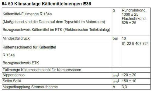

Ich hab an meinem Fahrzeug eine manuelle orig Klima privat nachrüsten lassen. Es ist eine orig BMW Klima aus einem Schlachtfahrzeug. Ich hab das Gefühl das irgendwas in der Regelung nicht richtig funktioniert. Der Kompressor schaltet sich im Takt alle 30 sek mal kurz aus und wieder zu. Egal auf welcher Temp die beiden potis stehen. Ist das normal? Wenn ich die Klima einschalte und die Heizung auf 32 grad stelle dürfte sich doch der Kompressor nicht dauernd einschalten? Hat jemand einen Schaltplan von der IHKR oder kennt sich mit dem System beim e36 aus?

- Hinsichtlich der korrekten Befüllung: Wieviel Gramm Kältemittel kommen rein und wie müssen die Solldrücke sein? (ich gehe davon aus das mit die mit dem Klimaservicegerät testen kann). Ich habe einen Kumpel der in einem Mehrmarkenautohaus arbeitet. Er würde das mal prüfen, benötigt jedoch die Sollwerte, da er an die BMW Unterlagen auch über das AH nicht dran kommt

Es gibt Rundrohr- u. Flachrohrkondensator mit unterschiedlichen Füllmengen.Die übliche nervige Taktung des Kompressors wird durch den Niederdrucksensor herbeigeführt.Ist in einem gewissen Rahmen normal, da es noch keinen leistungsgeregelten K. gab. Kann mich nicht mehr an Details(Taktung) erinnern. War 325iA Bj.91.
Normal ist am Schloßträgerblech ein Aufkleber mit der Füllmenge.
Wie die Drücke sein sollten sollte eigentlich ein Klimafachmann wissen. die sollten nach meinem Wissen bei allen Fzgen ähnlich sein. Hab da aber grad keine Werte im Kopf.

richtig, die wurde nachgerüstet. Der private Nachrüster stellt sich leider tot, weiß vermutlich auch warum. Einen Aufkleber habe ich nicht, habe aber gefunden das es zwischen 975 und 1020 Gramm sein sollen, was sich mit dessen damaliger Aussage deckt. Ich werd das mal noch ausgiebig testen. Den Senso reinigen werd ich ebenfalls mal machen. Schaden kann es ja nicht. Wenn jemand noch Tipps oder gar einen Schaltplan der IHKR hat wäre ich dankbar.
