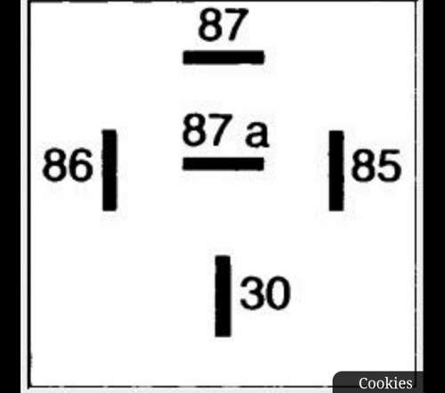

Das nächste welches ich habe, bei Fzg mit Klimaanlage soll ein Zusätzliches Relais verbaut werden. In der Näher der Zentralelektrik.
Kann mir einer sagen was das für ein Relais ist? Wie / Wo muss ich das anbringen?
Dieses habe ich noch nicht getan.Geht deswegen mei Gebläse nicht mehr?
Gefunden habe ich, es soll die Umluftfunktion unterdrücken.Stimmt das?

Das Zusatzrelais musst du einbauen. Hier kannst du ein ganz gewöhnliches KFZ-Relais aus dem Zubehör, oder aus dem Elektrohandel nehmen. Das Relais schaltet mit Zündung an auf durchfluss und muss bei Zündung aus wieder abfallen. In der Nähe der Zentralelektrik muss dies allerdings nicht eingebaut werden. Meines liegt mit im Radioeinbauschacht hinter dem Radio, weil dort am wenigsten Kabel verlängert werden mussten und eh genug Platz vorhanden ist. Das mit der Umluftfunktion ist soweit richtig.
Warum deine Lüftung nicht mehr funktioniert: Hast du geprüft, ob die Sicherung im Sicherungshalter der SH noch ganz ist?

Also ich habe das Relais wie schon erwähnt in der Nähe der Lüftung eingebaut.
Das Relais soll die Umluftfunktion während des SH-Betriebs unterbrechen. Daher musst du das Kabel (ob es nun braun-weiß oder nur weiß war kann ich dir nicht sagen, aber es hat natürlich vor dem Trennen die selbe Farbe wie hinterher und natürlich auch den selben Querschnitt; irgendwas haben die in der Zeichnung verdreht....) trennen und so "durch das Relais schleifen", dass beim stromlosen Zustand auch der Kontakt offen ist.
Was dieses T8a/7 sein soll kann ich dir nicht sagen, tippe aber auf einen Wiederstand. Den habe ich dort aber nirgendwo gefunden und habe deswegen das Kabel ca. 5 cm hinter dem Schalter getrennt.
Um das Relais anzusteuern benötigst du Masse und Züdungsplus.
Woher ich die Masse genommen habe, kann ich dir leider nicht mehr sagen, aber die sollte ja vom Radio oder von sonstigen Beleuchtungen herzubekommen sein.
Das Zündungsplus bekommst du ganz einfach von dem vorher für den Lüftungsmotor durchgeschnittenem rt/sw Kabel. Musst natürlich darauf achten, dass du die richtige Seite erwischst, sonst ist das Relais ja nutzlos *gg* Du brauchst die Seite, die NICHT zum Gebläsemotor führt.
[du kannst das ganze auch anders herum verbauen, aber ich gehe davon aus, dass dein Auto auch mehr steht als das es fährt; dann ist die Zeit in der das Relais stromlos ist (Zündung aus) ebenfalls größer, als die Zeit in der es Strom führt (Zündung an)]
