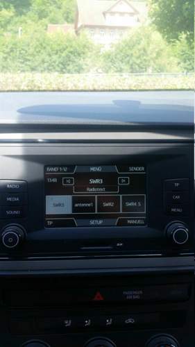

Hallo, ich besitze einen Seat Leon St 1.2tsi reference (Bj2015). Wollte meine Musik von meinem Handy in dem Auto abspielen. Also USB-Kabel im Handschuhfach angeschlossen. Nun habe ich das Problem wenn ich auf Medien gehe das es anzeigt " Keine Quellen gefunden". Auf meinem Samsung S5 habe ich eingestellt das es die USB verbindung also media übertragung nutzen soll. Hat einer eine Idee was ich noch tun kann? Habe heute beim Autohaus nachgefragt sie sagten ich benötigte ein Datenkabel welches ich mir gekauft habe aber Funktioniert trotzdem nicht?. Hoffe auf Antworten schönen abend

Was für eine Unit hast du im Handschuhfach?
Teilenummer?
Siehst du unter Car - Setup - Systeminformationen.
Sollte so aussehen.
Vll unterstützt diese das nicht.
Ich habe das standart Radio also ohne navi etc. Das basic radio eben. Teilenummer reiche ich später nach bin gerade nicht am Auto

Also habe gerade wegen der Teilenummer schauen wollen.. find es aber nicht.. bei mir gibts niergends was mit systeminformationen...
