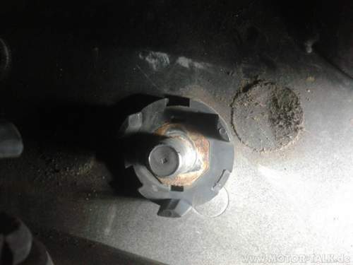

vor etwar 2 tagen hat mein linkes licht angefangen zu flackern, spater wurde es rot und ist nicht mehr angegangen. Gleich hab ich im internet nachgeschaut, ein bekanntes Problem gefunden und 2 Osram D1S brenner gekauft.
Heute, nach 1 Stunde habe ich es geschaft das Xenon licht in meinem W12 zu tauschen. Das Alte licht war ein Xenarc aus 2002, 66043, der neue ein Xenarc 66144 aus 2009. Das eigentliche Problem - es geht trotzdem nicht an. Hab auch versucht den brenner noch vor der Montage anzumachen, ging leider nicht, an sicherungen hab ich nachgeschaut, scheint alles in ordnung zu sein am vag kommt die standardfehlermeldung, loschen hilft nicht.
Mache ich was falsch? Ist da was nicht richtig? Kann mir bitte jemand helfen?

Mit dem Tauch der defekten Teile ist es aber selten getan den die Ursache für die defekte bleibt weiter bestehen. Das Hauptproblem ist der masseseitige Spannungsabfall beim Starten des Triebwerks. Da die meisten Scheinwerfer bereits über die Leaving Home Schaltung vor dem Motorstart leuchten holt sich der Annlasser das fehlende Massepotenzial über die Steuergeräte. Irgendwann sind die Steuergeräte hin. Die Brenner zerlegt es schneller weil die Steuergeräte in das brennende Leuchtmittel Starten. Wenn das häufig der Fall ist kann man das an dem Brenner recht gut sehen.
Im inneren des Glaszyliders ist eine kleine Kugel die etwas weißlich aussieht das ist normal nur wenn diese Verfärbung auch außerhalb diese Kugel zu sehen ist ist der Brenner beschädigt. Ich kann jedem Pheaton bastler empfehlen mal die rechte vordere Radhausschahle aus zu bauen. Am Längsträger hinter dem Scheibenwaschbehälter ist eine Hutmutter Schlüsselweite 15 mm. Das ist die Masseleitung zum Motor. Die ist meistens verrostet und eingebrannt. Die Anlagefläche reinigen Metallisch rein ebenso die Hutmutter und die Masseleitung. Aber aufpassen das die verzinnung nicht durchgerieben wird. Wenn das Kupfer durchschimmert muss die Leitung getausch werden. Nach der Montage die Schraubverbindung mit Hohlraumwachs versiegel.

Der Wechsel des Brenners ist schon mal ausführlich von einem Mitglied hier beschrieben worden. Danach kann man das, wenn man will auch selber machen. Das habe ich persönlich auch bereits mit Erfolg gemacht. Es ging ohne irgendwelchen Resets und Woodoo Techniken. Nun, wenn bereits der neue Brenner noch vor dem Zusammenbau also schon im Lampenhaus, der Stecker richtig wieder angeschlossen und ausprobiert nicht funktionierte, kann auch der neue Brenner einen Fehler haben. Das Zünd und Hochspannungsgerät ist mit dem Brenner eine Einheit und wird dadurch immer mit getauscht (Vorteil)
So schmerzhaft das auch klingen mag, probiere einen neuen Brenner aus.

Heute hab ich festgestellt was ich schlecht gemacht habe... nach der 1 Stunde alles rausmontiert und die Gummiabdeckung gefunden und ohne nachzudenken ausgetauscht. Naturlich bin ich nicht gleich drauf gekommen das ich 2x xenon brenner in jeder lampe habe und so nicht die richtige ausgetauscht...
NUR... kann mann uberhaupt am einem W12 beide brenner im licht tauschen? Kommt mann da ran? Den unteren luftfilter plastikteil kann ich nicht raus nehmen und soviel platz ist da auch nicht...

Fakt ist beim W12 und V10TDI muss die Stoßstange ab!!
