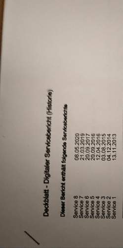

Seit ein paar Tagen leuchtet die Mkl und es ist ein Fehler vom Nockenwellensensor abgelegt,vielleicht hat ja jemand Rat.Es ist ein 2013er Ml63
Gruß Marco
Im Anhang ein Bild vom Fehler

Am besten mal mit Xentry auslesen.
Gibt, denke ich, eine bessere Diagnose.

Sensor tauschen wäre erst mal ein Versuch.
Falls das nicht zu teuer ist. Ob das ein Akt ist kann ich dir noch nicht sagen.

Hab halt ein bißchen Schiss damit weiter zu fahren (täglich ca. 8km)falls die Kette überspringt.Motor springt super an aber ein kurzes leises Rasseln meine ich zu hören.Wir sind letzte Woche von Berlin in den Norden gefahren und nach ca.200 km ging die Mkl an.komisch ist auch das der Fehler laut Diagnose seit km 32000 hinterlegt ist und das Auto jetzt 230000 gelaufen hat.
Kette ist zu lang, Zahnraeder verschlissen= hohe Kosten, sehr Aufwendig= bekommst kein TUEV mehr...
230000km= dicke Probleme
mach den neuen ORIGINAL MB Sensor rein und die MKL Lampe kommt wieder.
Einzigste Moeglichkeit= Zum Tuner fahren. Der modifiziert das Zeitfenster vom Nockenwellensensor und die Lampe bleibt aus. Du kannst dann noch viele Kilometer fahren bis der Motor platzt. oder an einen Schrotthaendler verkaufen

Laut Wartungsheft immer bei Mercedes gewartet,leider für Export gekauft,sprich ohne Gewährleistung
Wenn es nur der Sensor ist kostet das Teil ca. 50€
Damit fange ich auch an,es ist ein absolutes Traumauto mit der Vollausstattung also werde ich ansonsten die Sachen richten lassen,fahre ca.3000 km im Jahr und hoffe das ich da noch länger dran Spaß habe.

Der sitzt für Bank 1 ca beim Öleinfüllstutzen,oder?

es gibt bei deinem Auto 4 Hallsensoren.
Es reicht ja wenn einer kaputt ist.
Position, Ein-Ausbau und Teilenummern im Anhang.
Bei Ebay nicht neu zu kriegen.
