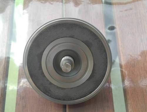

Hallo Leute,
bei unserem A8 hatten wir das Problem, dass man beim öffnen und schließen immer das erste Stück von Hand nachhelfen musste, damit er selbsttätig weiterfuhr.
Der Motor schien aber genug Kraft zu haben, laut Aufschrift 166 Nm. Audi liefert als Ersatz wohl den H-Motor mit 195 Nm.
Unser Motor ist anscheinend von Audi schon mal überprüft worden, es steht handschriftlich 183 Nm drauf. Also sollte dieser stark genug sein, die fehlenden 12 Nm sind uninteressant.
Also sollte das Problem wohl an der Kupplung liegen. Diese war ungleichmäßig verschlissen. Wir hatten dann die Beläge aufgerauht.
Beim einstecken merkte ich, dass plötzlich keinerlei Reibung mehr vorhanden war !?
Dann fiel mir auf, dass die Welle am größeren Duchmesser im Lager aufsaß. Die Kupplung hatte also einen Abstand von 0,4 mm zum Reibpartner, konnte also nie genug Kraft übertragen.
Welle abgedreht, Problem gelöst.
Wäre jetzt interessant, ob dieser Abstand gewollt war, um Freigängigkeit zu gewährleisten. Aber selbst wenn kein Abstand, gegen die Reibung kann man arbeiten.
Und ob das auch die Ursache bei den anderen usern hier ist ? Schaut mal nach.
Hier das Video dazu:
https://www.youtube.com/watch?...

Habe den Antrieb mit der Endung H selbst der hat es nicht mehr geschafft die Heckklappe zu öffnen , also das Teil ausgebaut und zerlegt, siehe da der Belag war nur zu 40% Prozent auf der Mitnehmerscheibe, zu sehen an den Schleifspuren.
Mein Belag lag nicht mehr ganzflächig auf und hatte einen Bauch !!! Dies konnte so nicht funktionieren !!
Also ab auf die Drehmaschine !!
Belag plan gedreht ca. 0.3mm dann die Ränder ebenfalls das der Belag um diese 0.3mm übersteht , alles gereinigt dann meine Kolophonium Lösung angemischt mehrere Schichten aufgetragen und einziehen lassen am nächsten Tag dann alles montiert !!
Siege da anfänglich ca . 4-5 rattern und dann lief alles wie geschmiert .

Hab mir das grad mal angeguckt...der Überstand ist Absicht, weil es das Öffnungsspiel der Magnetkupplung darstellt, das hintere Zahnrad wird über den Elektromagneten angezogen und an die Reibfläche gedrückt.
Da einfach was abzudrehen verkleinert das Öffnungsspiel oder setzt es sogar auf null...ob das so die Dauerlösung ist?
Das weiss ich, aber der Abstand ist viel zu gross, ist ja kaum Reibung mehr vorhanden. Als der Motor neu war gab es das Problem ja offenbar nicht, also kam es wohl durch die Abnutzung mit. Immerhin ist er 11 Jahre alt und hat 212 tkm gelaufen, und ist bestimmt der erste Motor drin.
Eine andere Möglichkeit als abdrehen sehe ich bei uns nicht. Ein anderes Verschleissteil ist nicht drin als die Kupplung.
Wenn der Magnet nicht angesteuert wird, kann man bei uns trotzdem problemlos noch die Räder bewegen und auch die Heckklappe von Hand bewegen. Daher mache ich mir keine Sorgen bei uns.

Hab dann in einem US Forum den Tip bekommen Kolophonium zuverwenden.
Das ist eigentlich für Geigen um den Reibwert der Saiten zu erhöhen.
Gesagt getan, in der Bucht etwas Kolophonium in fester Form gekauft und zermahlen und auf den Reibbelag aufgetragen.
Riesen Sauerei wegen den Staub.
Aber seit ca. 4 Jahren läuft der Motor wieder tiptop. Allerdings ist die Abschaltung vom Einklemmschutz jetzt verzögert. Also keine Finger dazwischen bringen.

Ja, tatsächlich, ich hatte auch zuerst vor dazwischen Einschleifpaste zu schmieren, zögerte dann aber doch.
Aber dann merkte ich ja das mit dem Abstand.
Ich habe auch etwas weniger als 0,4 mm abgedreht.
Der Einklemmschutz funktioniert bei uns genauso gut wie vorher, hab ich getestet.
Also ich gehe davon aus, dass es die richtige Lösung bei uns ist, ich werds ja merken bei der Dauerhaltbarkeit.
