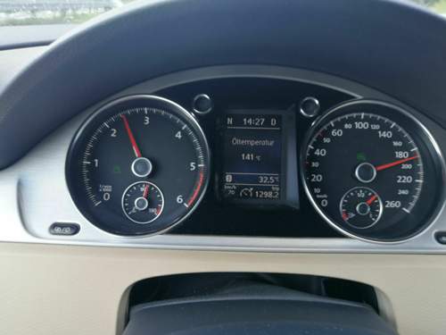

ich war heute Nachmittag bei ca. 30°C Außentemperatur auf der Dosenbahn mit rund 160mk/h im Durchschnitt mit meinem Variant 2.0TDI, 4Motion unterwegs. Nach einem kurzen Zwischenspurt auf knapp 210 hatte ich dann 148°C Öltemperatur.
Sollte ich das Kühlsystem checken?
