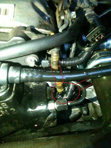

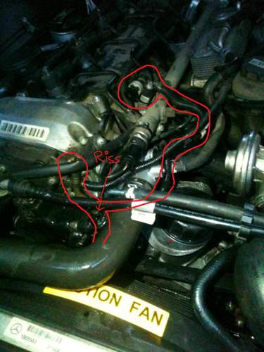

Hi, ich bin neu hier und hab sofort ein Problem!
Habe bei meinem Dad seinem Ml 270 cdi das Thermostat getauscht. Arbeite selber bei VW und dummerweise habe ich dabei nen Kraftstoffschlauch abgebrochen -.-
Jetzt springt das Fzg. nicht mehr an logischerweise nur weis ich nicht was das für ein Schlauch ist bzw. wofür wird er gebraucht etc. denn es sieht so aus als würde er einfach nur an dem Abzweig ca. 30 lang sein und einfach nur einen Stopfen drauf haben.
Auf den Bildern ist zu sehen was ich meine, ist das die Hochdruckpumpe woher der Schlauch kommt?
Ist es schwer den Schlauch selber zu wechseln?
Und muss danach das System entlüftet werden, bzw ein Relais gebrückt werden, denn ich habe ja kein Tester für MB.
Img-1675
Img-1674
Der Schlauch geht einmal an die HD-Pumpe und einmal an die Dieselpumpe.

ist eines der üblichen Probleme das beim Thermostat tauschen passieren kann :mad:.
Die Leistung musst du bei MB neu besorgen und dann einbauen, die Anlage sollte sich schnell und selber entlüften.
Als Tipp noch, nimm gleich die restlichen O-Ringe für die anderen Leitungen mit (Beitrag darüber hier im Forum) und tausche diese auch grad aus.

Also ist dieser Abzweig den ich abgebrochen hab quasi zum entlüften?!
Mmmh nur wo geht der Schlauch hin? Es sah so aus als würde er einmal von oben kommen (glaub Hochdrukcpumpe) dann einmal zum entlüftungsventil gehen und dann nach unten geht er wohin? sieht alles ziemlich eng aus, habe aber zum glück kleine Hände :P
der ist nicht zum entlüften da, da die Anlage das selber erledigt.
Ersetze wie gesagt die Leitung und dann läuft der ML auch wieder;)

Die Leitung hat die Teilenummer
A6120703232 und kostet ca. 40 Euro bei MB
die O-Ringe suchst du bitte hier im Forum, mehrfach beschrieben ;)
