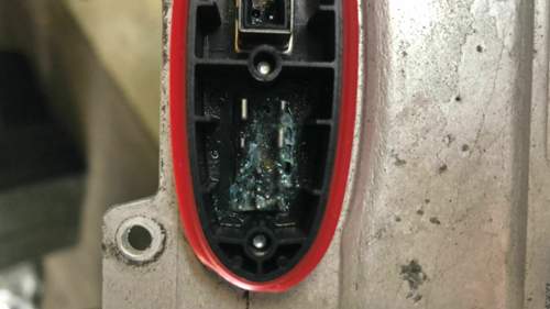

Steuergerät unterm Scheinwerfer ist jetzt defekt durch die Feuchtigkeit.
Ganz genau da wird Feuchtigkeit in Steuergerät geraten sein...Rechte Seite ist leicht zu tauschen. Gebrauchtes oder neues kaufen und dann nur noch auf kodieren auf ILS usw

Das Steuergerät steuert das ganze ILS. Das ist ne Menge. Das SG abmachen, abtrocknen bzw. Prüfen. Es ist der tiefste Punkt im Scheinwerfer, sobald da Wasser eindringt ist das SG futsch.
Themenstarteram 27. März 2019 um 16:34
Hallo ,
Habe nun das alte Steuergerät ausgebaut , sah wirklich aus als wäre Wasser rein gelaufen.
Neues Hella Steuergerät eingebaut und geht wieder.

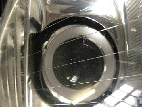

Allerdings Leuchtet der Scheinwerfer nun mit der Linse auf den Boden ? Muss ich mit dem Tester die Stellmotor referenzieren ? Brauch ich dafür unbedingt Star Diagnose oder geht das auch mit der Bosch ESI Tronic?
