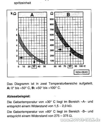

1). meine temperaturanzeige im KI ; geht nur sporalisch ,heisst sehrlangsam und nur bis ca.50grad obwohl beide schläuche durchgang haben.
2).wenn ich mein Audi starten will im kalten Zustand dreht meine Zündung durch ,erst beim 2oder sogar beim 4mal sringt der Motor an der aber dann eine gewissen zeit beim Fahren ruckelt .

1) dann prüfe die Leitungen vom Tempfühler der KI und dann vielleicht noch den Tempfühler für die KI
2) Wann wurden
zündkerzen getauscht (km)
wann wurde der Verteilerfinger und die Zündkappe getauscht?
wann wurde die Verkabelung getauscht für die Zündung?
wann wurde die Zündspule getauscht?
so könnte man das ganze eingrenzen
Themenstarteram 21. Oktober 2012 um 9:11
zu 1) wo liegen die fühler von ki und tempo.
zu2 ).zündkerzen sind noch super laut meinen Nachbarn,und der rest von den aufgezählten teilen wurden vor 2jahre erneuert.
leider ist es für mich sehr schwer mich dabei zurecht zufinden ,könnt ihr mir vielleicht paar fhotos oder links geben wo ich bildlich was sehen kann ?
mein tipp ist kaufe dir das buch "jetzt helfe ich mir selbst" und "so wird es gemacht". Die Fühler sind am Kühlwasserflansch zum Motor einer ist grau und einer ist blau. Frage am besten deinen Nachbarn
Der graue ist für die Anzeige im KI zuständig. ;)
Auch wenn der Nachbar sagt, das die Zündkerzen in Ordnung sind, heißt das nicht automatisch, das dies auch für den Rest des Zündgeschirrs gilt.
Darüber hinaus sorgen ein niedriger Benzindruck, der blaue Temperatursensor und ein defektes Kaltstartventil für schlechtes Startverhalten beim ABK.

so ,habe jetzt alle vier zündkerzen und die dazu gehörigen kabel erneuert, und der wagen läuft super. dann hab ich den blauen zensor gewechselt .leider steigt die temperatur im KI immer noch sehr langsam und auch nur bis ca 50grad obwohl ich denke die beiden schläuche wobei der obere schneller heiss wird als der untere, heisser werden als 90grad (da verbrennt man sich bestimmt wenn man die hand länger als 5sec dranhält).Was kann ich nun tun?
Themenstarteram 26. Oktober 2012 um 9:45
Habe den grauen Sensor ausgetauscht , leider bewegt sich die Anzeige trotzdem nicht weiter was kann ich jetzt tun ?
Kontakte der Platine des KI und der Anzeige säubern, WD40 dran und wieder mit Gefühl die beiden Muttern fest anziehen.
