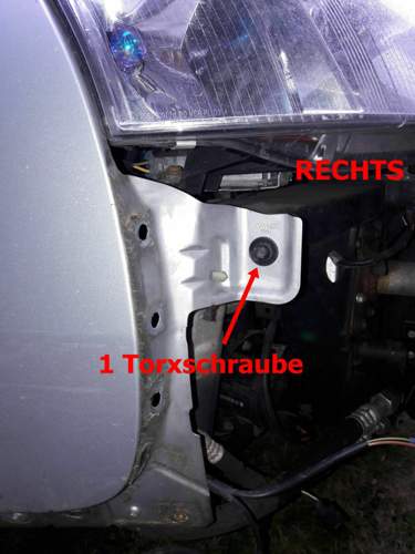

mein Audi steht grad halb zerlegt in der Garage und ich bin dabei den Kotflügel zu wechseln...
Das hat auch alles ganz gut geklappt mit der Anleitung usw. Nur bekomm ich die Schrauben unterhalb der Spritzschutzabdeckung bzw. dem Utnerbodenschutz nicht raus. Ich mein damit nicht die Plastikteile an den TÜren sondern unten das dzurchgängige Teil wo von vorn bis hinten geht. (bei mir ist es so komisch grau...)
In der Anleitung sind das die Schrauben mit der Nummer 4.
http://www.reconty.de/Audi/A6_4B/Karosserie/Kotfluegel_vorne.pdf
Kann mir bitte schnell einer nen Rat geben? Würd den Audi gern wieder zusammenschrauben, weil es sieht halt besser aus :)
In der Anleitung steht leider nichts, wie man die Kunsstoffleiste abbekommt und ich hab Angst sie kaputt zu machen...
Vielleicht gibt es ja auch einen Trick, wie man da besser rankommt...
Besten Dank mal im voraus.

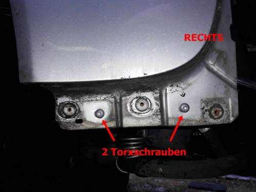

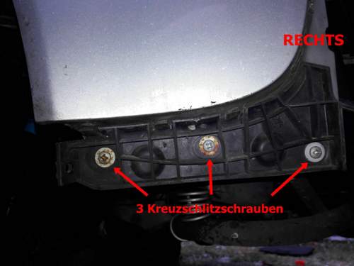

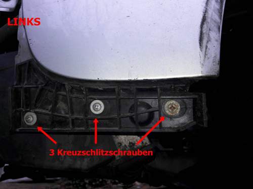

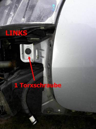

Die Fotostrecke soll keine lückenlose Anleitung sein, nur eine Hilfe. Der Ausbau des Stoßfängers und der Innenkotflügel ist z.B. nicht beschrieben. Man sollte viel Zeit und Ruhe für die Arbeit einplanen und sich vorher ein Set Schrauben und Dübel besorgen.
Ausbau Kotflügel rechts:
20190201-152453kopie
20190201-152825kopie
20190201-153032kopie
+12

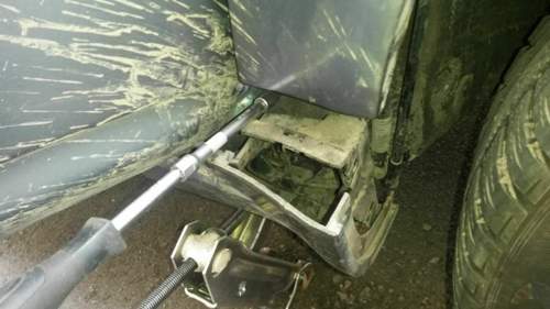

ich möchte dieses Thema mal aufgreifen, da ich jetzt das gleiche Problem habe.
Ich komme eigentlich aus der A4 - Fraktion, habe aber jetzt das zweifelhafte Vergnügen meinem Sohn zu helfen, der sich den Brummer geholt hat und nun die angerosteten Kotflügel wechseln will.
Ich habe alle Schrauben rausbekommen bis auf die letzten 2 Stück welche unter der Schwellerverkleidung sitzen (Nr. 4).
Gibt es da einen Trick oder irgend etwas anderes um an diese verf....
Schrauben zu kommen.
Ich wäre für jede helfende Antwort dankbar.

Die obere Leiste auf der Audi steht, ist geklebt...kosten 80€
Die untere Holmverkleidung muss weg und ist verschraubt. Unten drunter TORX.
Habe es 2008 gemacht...müsste wieder davor stehen.
Die obere Leiste (die Einstiegsleiste) muss nicht komplett raus. Die Leisten sind von oben in den Schweller geclipst. Das einfach ausclipsen und den Schweller komplett ausbauen oder die Verschraubungen einfach so weit nach hinten lösen, bis man an die 2 Schrauben unterm Schweller kommt.
