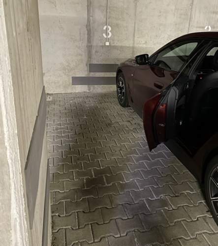

nachdem wir unseren I4 abholen konnte, ist der erste Eindruck top. Einzig mit dem einparken haben wir noch etwas Probleme, was aber sicherlicheine Einstellungssache ist, deshalb meine Frage hier:
Unser Carport ist leider ziemlich klein, in der Breite aber auch in der Länge. Mit unserem bisheriger Benziner, der ein Automatik war, konnte man ganz bequem wenn man den Fuß vom Gas gemacht hat ganz langsam bis kurz vor dem Ende einrollen und dann bremsen. (Vorwärts in den Carport)
Beim I4 bleibt der Wagen ja stehen, wenn der Fuß vom Gas geht, je nach Einstellung des Modus/Rekuperation. Wenn der Wagen steht muss man ja wieder aufs Gas Pedal was man entsprechend sehr vorsichtig und auch teilweise ruckartig geschieht, was kurz vor der Mauer nicht optimal ist. Ich habe jetzt probiert, im Sportmodus ist es am weigsten ruckartig. Trotzdem ist das nicht optimal, vor allem nicht kurz vor der Mauer.
Habt ihr noch eine Idee wie man das etwas entschärfen kann? Vielen Dank

probier mal die Auto-Hold-Funktion zu deaktivieren.
AUTO H-Taste ganz unten links an der Schaltkulisse betätigen.
Diese zieht die Parkbremse bei Stillstand an, damit man nicht auf der Betriebsbremse mit dem Fuß stehen muss.

Es ist, als ob es sich um einen Bug handelt. Er fährt ja teilweise sogar selbst gegen Autohold, d.h. das Auto bewegt sich, aber er löst einfach nicht.
Lösung ist tatsächlich zum Parken Autohold zu deaktivieren und dann wieder zu aktivieren.
Und nicht in "B" Modus in die Garage fahren, da ist das kriechen auch deaktiviert.

Jetzt beim i4 musste ich mir für das tägliche Einparken nah an meinen Gartenzaun heran oder beim Einparken in sehr enge Lücken angewöhnen, Autohold immer kurz zu deaktivieren und anschließend direkt wieder zu aktivieren damit er bei Ausschalten der Zündung natürlich auch die Parkbremse aktiviert und nicht nur die Wegrollsperre.
Mit aktiviertem Autohold ist es auch beim gefühlvollsten Fuß der Welt nicht möglich, aus dem Stand heraus nochmal 3-5cm zu fahren ohne das Risiko, dass der Wagen einen gefährlichen Satz nach vorne macht. Ich würde phchecker rechtgeben, dass es schon so schlecht umgesetzt ist, dass man fast um Bugfixing bitten müsste.

Aktuell spiele ich mit dem Gedanken, erstmalig überhaupt zum einen einen kleinen Aufprallschutz in der TG anzubringen (hab ich noch nie gebraucht!) und zum zweiten eine Parkschwelle zu kaufen oder zu bauen, damit ich einfach bis auf "Anschlag" einparken kann und mir darüber keine Gedanken machen muss. Irgendein Kantholz oder sowas, das an der Wand angeschlagen ist, reicht ja schon, dass man das Feedback kriegt.

Mit der Garage hatte ich auch meine Probleme. Ich habe einfach Parkbegrenzer auf den Boden geschraubt. Jetzt kann ich langsam reinrollen und wenn er stoppt, steht er genau richtig - 1,5 cm vor der Wand.

Habe jetzt so einen Schaumstoffschutz zum Kleben bestellt und werde mir tatsächlich mit ein paar Hölzern aus dem Baumarkt noch einen Anschlag fürs Reinfahren bauen
