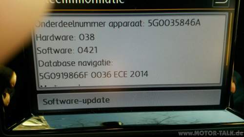

Gerätedaten:
Hardware: 038
Software: 0130
Habe den VW Händler beim Kauf des JW im Oktober 2013 explizit gebeten, die Softwarestände des Fahrzeugs zu prüfen und ggfls. zu aktualisieren..
Bei der Abholung wurde mir versichert, dass alles aktuell wäre!

Ja, es gibt ein neues Update. Schon seit ca. 2 Monaten. Softwarestand 0170
Original geschrieben von Steusel
Ja, es gibt ein neues Update. Schon seit ca. 2 Monaten. Softwarestand 0421

vielen Dank für die Info, dann ist ja mein derzeitiger Softwarestand 0130 längst überholt:-(
Also war die Aussage des Händlers bei Übergabe, alles sei auf dem aktuellen Stand, wohl nur bla bla usw :-(
was ändert sich alles mit dem Update, welche Fehler werden behoben bzw. was wir optimiert?
wie und wo bekomme ich das Update?
