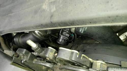

ich bin jetzt mal sehr optimistisch und sage: Problem (zum teil) gelöst!!
Hatte heute einen "Rundumschlag" gemacht und diverse Sachen ausgebaut und getestet.
- AGR -> ausgebaut nur den Stecker angeschlossen und per Forscan auf und zu gefahren -> funktioniert.
- DPF deltaP Sensor -> ausgebaut nur den Stecker angeschlossen und in eine Öffnung "reingeblasen" -> Der Messwert in Forscan verändert sich. Hatte leider keine Pumpe o.ä. welche einen definierten Druck abgibt. -> Soweit oK
- Schläuche vom Sensor zum DPF geprüft und mit Kompressor reingeblasen -> Dicht
- Luftfilter und LMM geprüft -> ok, kein Tropfen Öl oder sonstiger Dreck am LMM
- Drosselklappe in Fahrtrichtung links geprüft-> Bei Motor aus geschlossen. ->Konnte aber mit dem Finger durch leichten Druck nicht bewegt werden. Ist dass normal?
Soweit so schlecht, keine eindeutiger Fehler gefunden... bis ein Wunder geschah. Beim wieder zusammenbau, als die Unterbodenabdeckung montiert wurde verlor ich in der Hocke unter dem Auto kurz das Gleichgewicht und hielt mich "aus versehen" an einem Schlauch fest. Ich merkte dass dieser ungewöhlich nachgab. Bei näherer Betrachtung konnte man einen ca. 7cm Riss längs im Schlauch feststellen! Man konnte den Riss wirklich nur sehen, wenn man den Schlauch gequetscht hat.
Zum Schlauch: Es war der Flexible Bypass-Ladeluftschlauch welcher zur (in Fahrtrichtung) linken Drosselklappe führt. Dieser wurde provisorisch mit Panzerband umwickelt.
Das führte zu folgendem Verhalten:
ER GEHT!!!
Wie vor 2 Monaten. Volle Leistung, kein Ruckeln. Alles beim alten.
Lediglich ein relativ lautes Zischen bei sehr hohem Ladedruck ist jetzt zu hören, da dass Panzerband wohl nicht 100% dicht ist. Ein neuer Schlauch wird morgen bestellt. Sobald dieser verbaut ist, werde ich ausgiebig testen und berichten.

Themenstarteram 14. Juni 2016 um 19:24
ER GEHT!!!

Hallo trippled1993 !!
Meinst Du diesen Schlauch hier ( Bild ) ???
Wenn die Ladeluft entweicht , dann läuft der Motor zu Fett , weil er zum Kraftstoff nicht genug Luft bekommt , und der DPF setzt sich zu , der will wieder Regenerieren , schafft es aber nicht !!
und die Fehlermeldungen kommen , viel davon sind auch Folgefehler , also nicht unbedingt ein Defekt.
Die Ladeluft-Schläuche werden mit der Zeit Porös , und brüchig , mir ist auch schon einer geplatzt beim 1,6 er TDCI
MFG
Bypass

Hallo Schattenparker, hallo carli80,
ja genau , der auf dem Bild rechte Schlauch ist es. Am Unteren Ende des Schlauches ist bei mir der Riss.
Gehe den neuen Schlauch heute abholen und montieren. Danach etwas Autobahn zum testen. Werden dann berichten.
Tobias

Themenstarteram 15. Juni 2016 um 21:29
Hallo schattenparcker,
habe zu spät gelesen und den neuen Schlauch jetzt schon verbaut. Im Anhang aber Bilder des alten Schlauchs auf welchen man auch den Riss sehen kann. Der neue Schlauch sieht genauso aus, eben nur neu :D
Also der neue Schlauch hat 2 Probleme behoben:
- Bisher kein Ruckeln mehr spürbar
- Annähernd wieder 100% Leistung. Aber gefühlt würde ich sagen ein bisschen was fehlt noch...
Aber ein Problem besteht:
- Die Fehlermeldungen bzgl. DPF und Differenzdrucksensor kommen auch nach dem löschen immer wieder.
