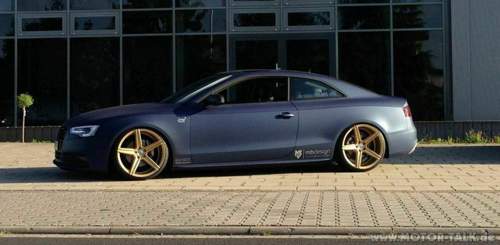

Themenstarteram 16. Januar 2014 um 10:41
Update:
ASA GT-1
Lt. ASA selbst nicht am RS5 mit Keramikbremse verbaubar, weder VA: 9x20" noch VA: 10,5x20"
Dies bestätigte mir meine Werkstatt, sowie der Technische Vertriebsleiter von ASA.
Lt. anderen Werkstätten und Firmen (Auch MTM) könnte man die GT-1 zwar schon verbauen, ist aber ziemlich aufwendig, da man mit diversen Spurplatten die Freigängigkeit testen müsste und alles mal durchprobieren müsste mit Anbau- und Fahrversuchen etc...
Dieser Aufwand ist mir zu groß, so dass ich mich für Folgendes entschieden habe:
MB KV-1
VA: 10,5x20" mit 285/25 R20 Vredestein Ultrac Sessantra
HA: 10,5x20" mit 285/25 R20 Vredestein Ultrac Sessantra
(gefällt mir sehr wegen dem Querprofil des Reifens und dem niedrigen Reifen-Querschnitt von 25mm)
in Kombination mit H&R Federn 25-30mm.
Lt. Aussage Werkstatt und MB-Design müsste dies möglich sein auch mit Keramikbremse und V-Max 280km/h (Reifenfreigabe habe ich schon für die Rad-Reifen-Kombi von Vredestein erhalten).
Auch liegt mir ein preislich annehmbares Angebot meiner Werkstatt vor.
Die Eintragung erfolgt nach §21 per Einzelabnahme.
Somit bin ich zufrieden und es müsste alles passen.
Im April geht es los...:)
Welche Farbe der KV-1 würdet ihr bevorzugen zu einem Pantherschwarzem RS5, Optikpaket schwarz?
Grau Matt oder Schwarz Matt?
(Anbei ein paar Bilder)
die MB KV1 ist auch ein wunderschönes Rad! Wäre auch meine Alternative. Weiß du, welche ET die 10,5er haben werden?
Aber wunder mich schon sehr, dass man da bei den ASA GT1 so Probleme sieht. Da muss man auch gar nicht viel testen. Das ist eine simple Rechenaufgabe!
Bist du mutig? Dann würde ich die KV1 in gold nehmen!
