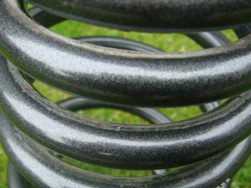

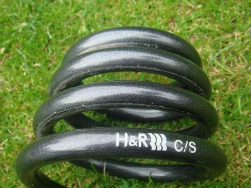

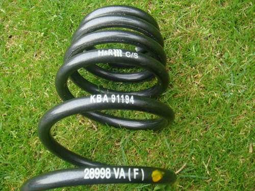

Hallo.Habe bei meinem Insignia Sportstourer H&R Federn 30 und 20 mm verbauen lassen.Danach klackern ohne Ende auf der Vorderachse.
Bei nachfrage H&R würde sich das nach 500km legen.Hatte aber schon über 1000 km gefahren.Nach erneuter Anfrage sollte ich dann Dämmschläuche über die Federn ziehen.Hat dann auch zu 90% geholfen.Hat jemand auch schon mal erfahrung damit gemacht.Hatte sonst immer Eibach Federn und nie Probleme.

Ich glaube eher das die Federn entweder nicht richtig auf dem Federteller sitzen oder zu wenig Vorspannung haben. Das Problem kann aber auch am H&R Produkt selber liegen.
Hatte selber auch Probleme mit H&R bei meinem Insignia, habe damals die H&R Federn und auch die Spurplatten beanstanden müssen.
Auch im Golf GTI Forum gibt es das Problem mit dem Knacken. Die Ursache liegt wohl hier eher an der H&R Feder selber, da die progressiven Federn aus Komfortgründen eng gewickelt sind kommt es in den ersten 2-3 Windungen quasi zu Berührungen und dementsprechend zu Geräuschen/Knacken.
Durch das überziehen von Silikonschläuche soll wohl hier dauerhaft Abhilfe geschafft werden. Problem nur das diese Schutzhüllen nicht zum Lieferumfang gehören sondern erst nach Reklamation nachgeliefert werden!

ds könnte das "Klappern" der Federn sein wenn die Windungen aufeinander aufschlagen. Sollte eigentlich nicht passieren, als Abhilfe gibts so Gummiumwicklungen der Federn oder eben einen besseren Federnsatz holen.
