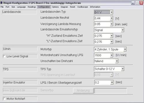

Das Steuergerät meiner Zavoli Regal, ein Leonardo A.E.B. Code 175 hat u.a. die Einstellmöglichkeit zur Art der Lambdaemulation an das Motorsteuergerät. Als da wären (Type of O2 Simulation) :
- Open Circuit (offener Kreislauf) (führt zum Notlauf des MSTG)
- Ground Simulation (Massesimulation) (führt ebenfalls zum Notlauf des MSTG)
- Standard Square Wave (Standard Rechtecksignal) (Momentan aktiv)
- Constructed Square Wave (Erstelltes Rechtecksignal)
Ich Versichere Dir/Euch, das es keinerlei Einstellung zur Stromunterbrechung des MSTG in der Software meiner Zavoli Regal gibt.
