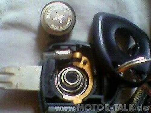

Sicher, das bei dem Corsa Wegfahrsperre verbaut ist?
EZ 99, vermute aber Herrstellung 98
Keine ZV, und im oder auf dem Schlüssel Keine Anzeichen für Elektronik oder verkebtem Widerstand.
Bei unseren Vetts läßt sich die Ausstattung über die Fgst-Nr. ermitteln.
Wie bei Corsa?
Ziemlich sicher hat der 'ne Wegfahrsperre.
Mach mal den Schlüssel auf. Wenn da ein kleiner schwarzer Stift drin steckt - das ist der Transponder.
