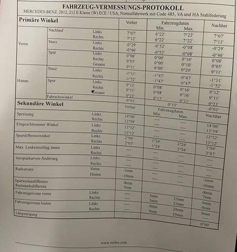

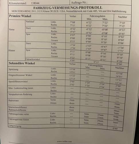

Ich habe im Rahmen der Inspektion bei Mercedes mein 4 Speichenlenkrad gegen ein AMG Lenkrad tauschen lassen,mein Lenkrad stand vorher leicht schief was beim 4 Speichenlenkrad nicht so deutlich aufgefallen ist wie jetzt beim Sportlenkrad.Bei Mercedes wollte ich daher eine Achsvermessung machen lassen was aber nicht möglich wäre da der Meßstand defekt wäre man aber mit einem Reifenhändler da in der Zeit zusammen arbeiten würde und ich doch direkt hinfahren solle da es ja auch billiger wäre,habe ich getan und 100 Euro bezahlt und Lenkrad stand dann noch genauso wie vorher obwohl ich vorher genau angab das ich eine Vermessung wünsche wegen dem schiefstehenden Lenkrad,die werte nach Protokoll stimmen nun alle.Habe dann das ganze nochmal reklamiert und man sagte mir wir richten das Lenkrad mit einer Wasserwage aus und stellen dann ein,Lenkrad steht nun immer noch schief.Habe das nun wieder reklamiert und wieder einen Termin in der nächsten Woche.
Was machen die nur falsch,Lenkrad ist zu 100 % richtig auf Mittelstellung verbaut was Mercedes nochmals geprüft hat,unfallfrei und wurde vorm vermessen bei Mercedes geprüft,gibt es da was besonderes zu beachten ,die haben einen Meßstand der angeblich erst 1 Jahr alt und würden angeblich schon lange mit Mercedes zusammenarbeiten.Probefahrt wurde bei denen nicht gemacht denn die Aussage war wo sollen wir das testen die Straßen hier sind so schlecht das bringt nichts da zu testen.

Ich habe mir jetzt auch einen Termin bei Mercedes gemacht,in meinem Fall hat mich die Firma Vergölst angerufen und mit mitgeteilt das man mir das Geld gerne zurückzahlen möchte da man bei dem Fahrzeug nicht weiter kommen würde und es daher keinen Sinn macht nochmals es zu versuchen.Ich bin echt mal gepannt ob es Mercedes hinbekommt denn bei meinem Fahrzeug stimmen alle Meßwerte und die haben das Lenkrad mit der Wasserwaage ausgerichtet dann die Zündung ausgemacht und eingestellt und trotzdem steht das Lenkrad nicht gerade.

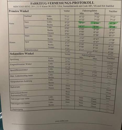

Habe nun vermessen lassen bei Mercedes,nun steht das Lenkrad wieder mittig und preislich auch nicht teurer als beim Reifenhändler.Mercedes hat übrigens das Auto auch nicht laufen lassen beim vermessen,der Mechaniker wusste wohl was er tut.
